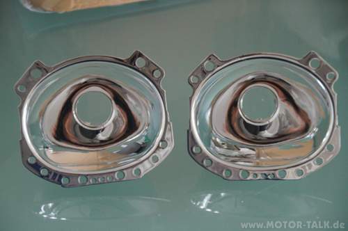

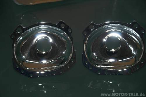

Hab hier gelesen, dass es keine Rolle spielt, ob der Reflektor verspiegelt ist oder nicht.
Dazu sage ich nur eins. Und wie es das ausmacht!!! Das koennen bis zu 20.000 Lux ausmachen.
Ich fahre einen A6 Bauj. 2009 mit LED TFL Bi-Xenon habe mich immer ueber die schlechte Lichtausbeute beschwert.
Vor kurzer Zeit erst auf RS6 Scheinwerfer umgeruestet.
Waehrend des Umbaus mal beide Scheinwerfertypen genau verglichen, erst recht was die Reflektoren angeht.
Und siehe da:
Matte Reflektoren bei den orig. ab Werk verbauten Scheinis mit neuen Brennern brachten bei mir nur zwischen 17k Lux und 28k Lux !
Jetzt die RS6 Scheinwerfer, die naemlich verspiegelte/glanzpolierte Reflektoren ab Werk haben bringen links und rechts zwischen 42k Lux und 45k Lux !!!! Und die Linsen sind die selben, damit hat es ueberhaupt nix zu tun.
Und hinter jedem A6 den ich vor mir habe, ueberstrahle ich ueber Welten mit meinem Xenon.
Vorher war es naemlich noch umgekehrt, dass wenn ich einen BMW, Mercedes oder sogar anderen Audi hinter mir hatte, ich das Gefuehl hatte ich fahre mit H1/H4 Birnen herum, oder dachte manchmal sogar, mein Licht waere aus!
Keine Ahnung was die Firma Hella sich dabei gedacht hat, als die die Scheinis gebaut haben.
Angeblich sollte es ja mal eine Zwischenproduktion von Reflektoren gegeben haben, die den Gegenverkehr nicht mehr so stark blenden sollen. Ist wohl auf die verdammten Teelichtfahrer zurueckzufuehren, die sich kein Xenon leisten koennen, oder sich immer geblendet fuehlen.
Seht euch die 2 Fotos an, welches die RS6 Scheinis sind, koennt ihr dann ja mal erraten.
Sollte aber nicht all zu schwer sein...

Ich werde die nächsten Tage mal Vergleichsbilder machen, hab momentan 2 Reflektoren zum Beschichten geschickt. Linsen sind schon gereinigt und neue Brenner sind auch drin. Mache dann auch mal vorher/nachher Bilder. Eventuell setze ich auch nochmal die alten Brenner ein und mache ein Foto.
Das ging ja schnell. Nach nur 1 Woche sind die neu beschichteten Reflektoren wieder da. Nun muss es nur noch etwas wärmer werden und der Einbau kann beginnen.
