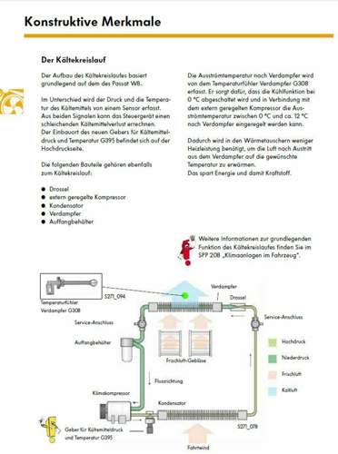

Auszüge aus:
SPP 208 Klimaanlagen im Fahrzeug
SSP 271 - Der Phaeton - Heizung und Klimaanlage
Spp-208-klimaanlagen-im-fahrzeug
Ssp-271-der-phaeton-heizung-und-klimaanlage
Das sind ja mal Fakten, vielen Dank.
Von einem Außentemperaturfühler der in dem Zusammenhang (Abschaltung bei ..Grad) tätig wird, kann ich aber nicht viel erkennen. Da hatten meine "Fachbücher" ja doch recht.
Wie es beim Golf geregelt wird ist aber immer noch nicht geklärt.
