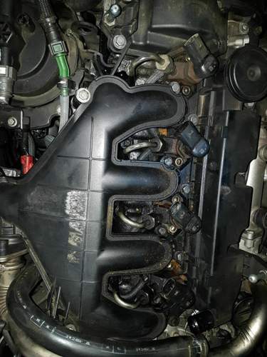

So kurze info ..
Ansaugbrücke habe ich gereinigt.....man is da ein dreck drinne ..
Die Dichtungen sahen jetzt nicht zerfressen oder so aus ..
Aber was da an Ruß hängen bleibt ..
Meine fresse ..
Nun ja
Zu meinem Problem mit dem Ruckeln während der Regeneration hat sich nichts geändert ..
Es ist nach wie vor zu spüren bei konstanten drehzahlen um die 1800 U/min -2000 U/min .
Und beim gangwechsel bzw dann gasgeben nicht die berühmte(normale) gedenksekunde sondern eher 2 sec .

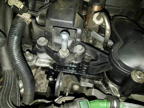

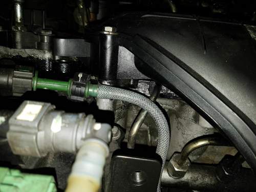

Was könnte es noch sein ..???
Drosselklappe : Neu
AGR Ventil : Abgeklemmt
Ansaugbrücke sauber gemacht ..soweit wie es ging ??
Schläuche vom DPf wurden auch schon gewechselt ..
Sollte ich den Differenzdrucksensor auch mal tauschen ??
Fehler werden keine angezeigt bis aufs AGR ??
Vielleicht dieses Pieburg Ventil für die Angassteuerung ??
Was oben rechts am Motor sitzt ...
Danke euch
Anbei noch ein paar Fotos die ich gemacht habe

Hi
Schau mal im volvo v50 Forum. Ich habe die gleiche Leidensweg mit dem selben Motor. Kannst du eine Diagnosefahrt machen und schauen wie hoch der differenzdruck ist?
Obwohl ich einen neuen Differenzdrucksensor eingebaut habe, liegt jetzt der Verdacht sehr nahe, daß der Fehler daher kommt.
Meine ansaugbrücke sah genauso aus, allerdings waren alle Dichtungen kaputt. Jetzt ist er sauber, allerdings hat es am Ruckeln nicht gebessert.
Übrigens hast du denn durch die Dauer-Regeneration auch ölvermehrung?
Ich hatte mit Forscan mal ne fahrt gemacht und das ganze gespeichert im Protokoll
Im Stand habe ich einen Differenzdruckwert von 0.5-0.7 kpa
Während der fahrt ,natürlich beim Gasgeben steigt dieser Wert dann an ..
Ich bin da nen stück Stadtautobahn gefahren bei 95 km/h hatte ich dann teilweise einen Wert von 10.0 kpa beim Gas geben ..
ansonsten während der fahrt immer auf und absteigend zwischen 1.0 - 8-9.0 kpa ...
Sind diese Werte normal ??
Oder eventuell ein Indiz dafür das der Sensor auch einen weg hat von den vergammelten schläuchen die ich damals hatte ?? Und so vielleicht halt falsche werte der software liefert und diese wiederum dann die Regeneration einleitet ??
