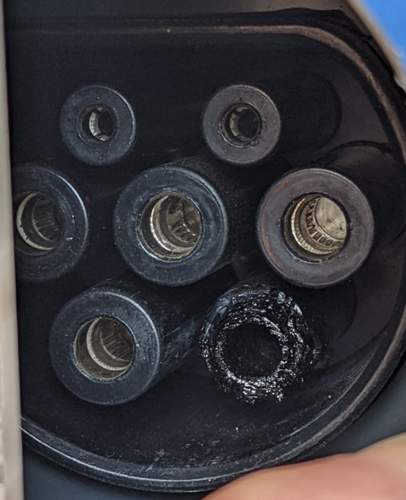

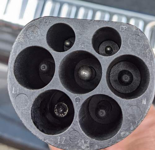

Ich hatte in meiner Hybrid-Zeit mal ein verschmortes Kabel, das eindeutig durch die Säule verursacht wurde. Bilder im Anhang!
Nach einigen Telefonaten war sowohl die Teilkasko als auch der CPO (also Säulenbetreiber) bereit das Kabel zu bezahlen. Beide sagten aber "ohne Anerkennung einer Rechtspflicht" und wir reden hier mal gerade über knapp 300 Eur. Gott sei Dank war nix am Audi kaputt. Ich hatte schon Angst, ich müsste PingPong zwischen Audi, CPO und Versicherung spielen.
Aber solche Fehler beim CPO gibt es immer öfter (die forschen und üben eben auch noch) und bei einem Schaden muss man dann zusehen, wer die Kosten übernimmt. Da steht man schnell im Regen ...

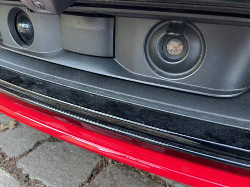

Ebenso ist ein Gehäuse einer Kamera gesprungen, denke mal Steinschlag, da ist klar das ich darauf keine Garantie kriege, trotzdem würde es mich interessieren was so etwas kostet.
