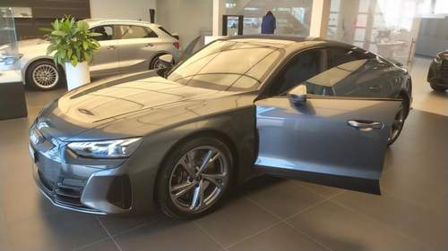

Hallo
Ich hab jetzt meinen e-tron GT am Freitag abholen können. Vom Auto selbst bin ich vollkomen überzeugt und die ersten paar km waren schon eine Riesenfreude.
Hauptbenutzer ist kein Problem, aber 2 Dinge stören mich etwas.
1. Das Bremspedal fühlt sich komisch an und ist oft laut beim Betätigen. Nicht nur das Klacken vom Sensor ist sehr gut hörbar sondern auch ein sonstiges knacken, welches aber nur gelegentlich auftritt. Zudem ist das feine dosieren nahezu unmöglich bei langsamer Fahrt (also in der Tiefgarage z.B. wenn ich nicht mein Motorrad vornedran abräumen möchte. Und das bei der Carbid Bremse.
2. Die Dekor im Interieur hat irgendwie einen Lackierungsfehler, direkt unter dem MMI. Das stört natürlich nur rein optisch, aber für den Fahrzeugpreis würde ich doch sowas fehlerfrei erwarten 🙂
Gruss
Lukas
