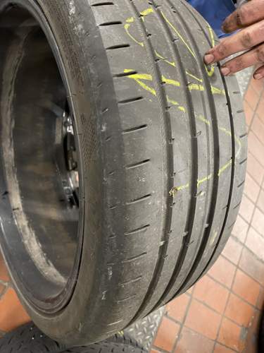

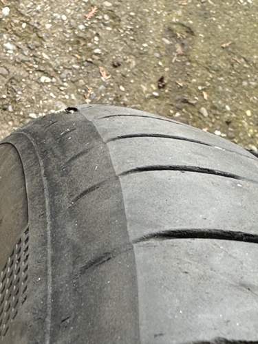

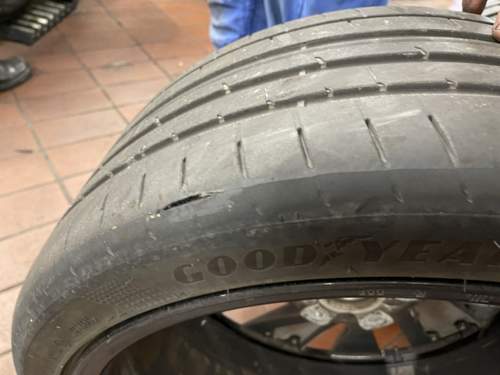

Wirklich übel war dann jedoch der Wechsel auf die Sommerräder (21“) - dort ist insbesondere der Reifen rechts vorne völlig hinüber, was glücklicherweise aufgefallen ist - ist die Innenseite! Ansonsten hat der Reifen durchgehend 5mm Profiltiefe - die Fahrerseite ist ebenfalls betroffen, aber dort sieht man wenigstens noch nicht das Innenleben - hinten ist es zwar besser, müssen wir uns jedoch nochmal genauer anschauen. Die Winterreifen (20“) sind ebenfalls betroffen, jedoch noch nicht ganz so übel. Das hier mit dem Fahrwerk etwas nicht stimmt, ist ziemlich klar…er geht nun zur Vermessung. Hat jemand so ein Reifenbild schon einmal gesehen…insbesondere beim GT? Audi und Werkstatt weisen natürlich sofort jegliche Verantwortung von sich - beim Fahren fällt das übrigens nicht auf - Geradeauslauf usw. sind i.O. - bei der Inspektion gab es auch bei der Kontrolle der Winterreifen keine Auffälligkeiten ;-(

Jetzt fährt mein schöner GT erst einmal wieder für drei Tage in die Werkstatt…wäre für Anmerkungen zu der Reifenproblematik sehr dankbar :-)

Liest sich gar nicht gut. Drücke die Daumen, dass die Fehler schnell behoben werden. Das Fehlerbild habe ich auf einen GT noch nicht gesehen, allerdings hatte letztens einer im BMW Forum ein ähnliches Problem. Dort wurde seitens Hersteller auf verstellte Spur hin untersucht. Er hatte im Vergleich zu den anderen Forenmitgliedern jedoch Run Flat montiert und ist relativ hohe Luftdrücke gefahren, ansonsten war nichts auffällig. Wird dir aber wahrscheinlich nicht weiterhelfen.
Vielleicht finde ich den Thread nochmal.
@Olli25 Meine Vorderreifen sahen genau so aus wie deine.
Die Spur war extrem verstellt, im Fahrbetrieb jedoch nicht festzustellen.
Audi hat jede Schuld von sich gewiesen.
Ich habe, während der GT wegen der Heizung in der Werkstatt stand, nochmals die Spur prüfen lassen um nicht auch noch die Winterräder zu ruinieren. Diesmal war aber alles i.O.

Vielleicht hilft es mir bei den weiteren Diskussionen - ich finde es schon bemerkenswert, dass wir beide wirklich exakt die gleiche Problematik haben. Mein GT ist von 03/2021, hat Luftfederung und Allradlenkung mit aktivem Differential. Ich hatte schon aus Spaß angenommen, dass man vielleicht die Werte vom R8 eingestellt hat…die laufen ja vom gleichen Band und vielleicht ging ja etwas daneben bei den ersten GT‘s ;-)

Bei Dir war nur die Vorderachse verstellt? D.h. die Hinterachse war ok? Dann mussten bei Dir die ganzen Assistenzsysteme nicht neu kalibriert werden…oder? Hast Du alle vier Reifen wechseln lassen - ich habe mich jetzt dafür entschieden, auch um korrekte Messergebnisse sicherzustellen…es ist in jedem Fall alles sehr ärgerlich ;-(
