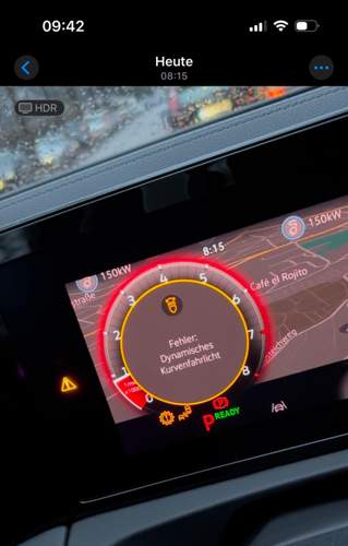

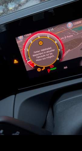

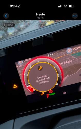

Moin Moin. Ich hatte gestern den Notdienst angerufen weil mein T3 weder “D“ noch “R“ eingelegt hat. Wo er noch fahrtüchtig war, hat der Blinker nicht funktioniert und der Scheibenwischer lief durchgehend.
Heute konnte ich meinen T3 wieder abholen. Ein Stecker unter dem Lenkrad war nicht richtig fest, wodurch der Kontakt nicht immer gegeben war und die beiden Hebel am Lenkrad lahmgelegt hat.
Ein paar der Fehlermeldungen anbei..

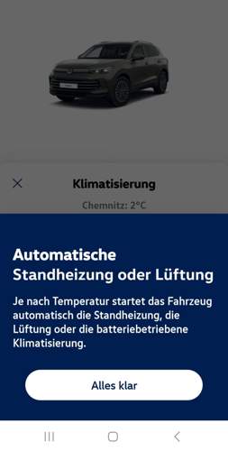

Hat jemand das selbe Problem das in der VW App unter Klimatisierung eine falsche Ortstemperatur angezeigt wird als diese tatsächlich am Ort ist.
Ist ja immerhin ein Temperaturunterschied von 7°C!
Jetzt mag das mal noch in Ordnung sein, aber im Sommer wenn man das Fahrzeug lüften möchte und so ein Temperaturunterschied vorhanden ist, darf das nich sein!!

@newty schrieb am 25. Januar 2025 um 11:36:39 Uhr:
Die Wetterdaten in der Android App kommen von irgendnem windigen (ja, absicht!) Wetterdienst aus den Staaten.
Die Temperatur wird nicht für irgendeine Funktion verwendet, sondern nur stumpf in der App angezeigt.
Programmierte Heizzeiten werden über die im
Fahrzeug gemessene Temperatur gesteuert.
Sofort heizen nur über die Innentemperatur.
Lüften ist alles egal, das bläst einfach nur ohne wirkliche Regelung
Ist so nicht richtig. Es gibt bei Fahrzeugen mit Standheizung keine seperate Option lüften oder heizen. (Siehe Bild)
Es wird vom Fahrzeug entschieden je nach Außentemperatur. Nur welche Temperatur ist ausschlaggebend. Für mich eigentlich die Temperatur die in der VW App angezeigt wird.
