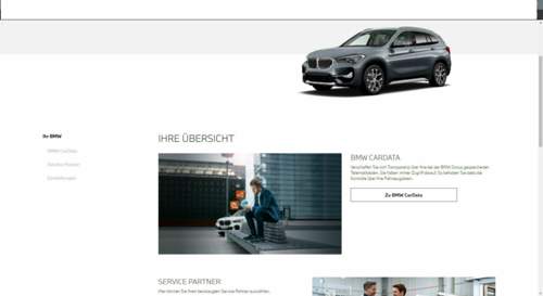

Danke, so habe ich es ja auch die ganze Zeit praktiziert. Beim nicht mehr vorhanden >Kartenupdate hört es halt auf… ???
bei mir wird die Möglichkeit, den downloadmanager herunterzuladen angezeigt
Bildschirmfoto-2021-11-18-um-13-34
Leider sieht es bei mir so aus...
Bmw-x1

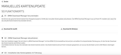

einfach mal anrufen
Tel: +49 89 1250-16010
Das hier geht schneller.
https://rsu.bmw.de/.../BMWDownloadManager-windows32-offline.exe
https://rsu.bmw.de/dlm/release/BMWDownloadManager-macos64-offline.dmg
Sind die offiziellen Links von BMW.
