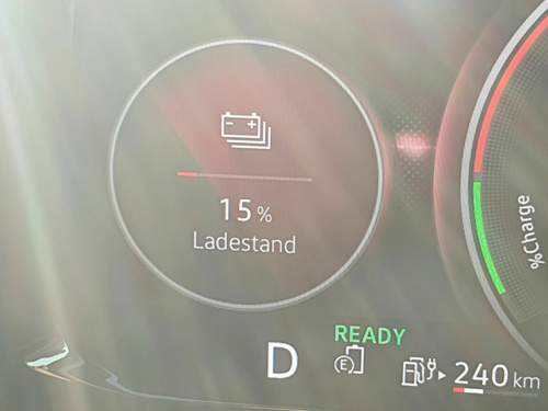

Heute 54km Bundesstraße und Autobahn mix gefahren. 15% noch im Akku. 15,6 kWh.

Bin gemütlich gefahren aber auch nicht geschlichen. Die meiste Zeit mit dem Travel Assist. Autobahn war nur ein kurzes Stück (5km). Auf der Autobahn konnte man aber zusehen, wie die Prozente runter gingen 😁
Sorry für die schlechten Bilder.. 😉
