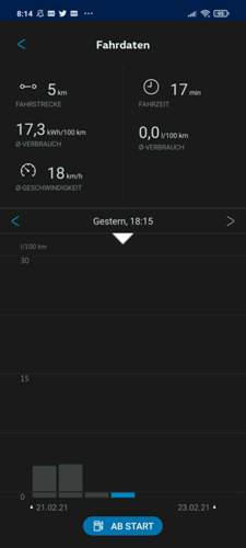

So für eine kurze Runde durch die Stadt finde ich den Verbrauch echt nicht übel. Da würde mit dem Verbrenner schon deutlich mehr durchfließen.
Screenshot-2021-02-24-08-14-52-060-de-volkswagen-carnet-eu-eremote
