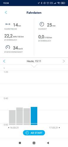

Ich bin jetzt in der Stadt 14km rein elektrisch gefahren, eine typische Stadtstrecke mit Ampeln usw. WC App zeigt mir einen durchschnittlichen Verbrauch von 22,2KW/h
Wie genau ist denn diese Anzeige? Gibt es da Erfahrungen hierzu?
Screenshot-2021-03-17-15-34-43-239-de-volkswagen-carnet-eu-eremote
Also ihr müsst mal im Stand schauen wie der Verbrauch ist. Mit Heizung gerne 5 kw/h. Das wäre bei einer Stunde Fahrt schon der halbe Netto Akku
Wobei sich das mit steigender Innenraumtemperatur runterregeln sollte.
Zum Thema Anzeige: da Du erstmal nichts anderes hast, würde ich den Wert annehmen. Schwankt bei mir auch zwischen warm / kalt draußen und je Fahrprofil zwischen 15 und 25. Bei minus 10 Grad dann 30 kW/h ;-)

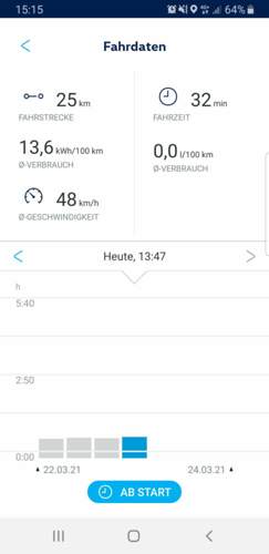

heutige Fahrt zur Arbeit , bei +14 °C Außentemperatur
Das ist aber ohne Berge ;-)

@Passat3c25 schrieb am 24. März 2021 um 16:38:17 Uhr:
Sehr guter Wert! Rückfahrt ebenso?
@Reinhard_eHyb schrieb am 24. März 2021 um 19:16:42 Uhr:
wird auf jeden Fall höher sein , da ich bis 22 Uhr arbeite ....sprich Scheinwerfer werden an sein , evtl. Heizung und die Außentemperatur wird niedriger sein ....aber ich kann nächste Woche die Rückfahrt posten da habe ich Frühschicht.
