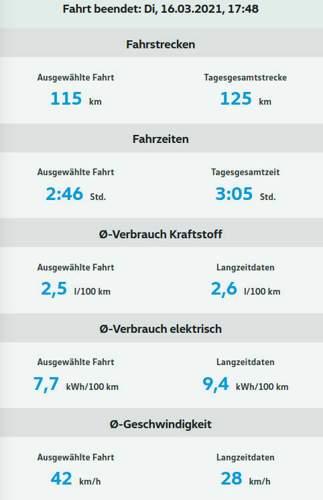

Verbrauch eHybrid 16.3.
@skoda696 schrieb am 28. Februar 2021 um 18:39:59 Uhr:
Noch mal etwas zur Untermauerung meiner 9 kwh nutzbarer Kapazität. Eine kürzliche Fahrt. Restkilometer: 1km.

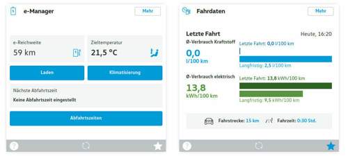

Moin @skoda696
heute hab ich von 0% auf 100% = 74km prognostizierte Reichweite aufgeladen. Das waren lt. geeichtem Zwischenzähler 11,07kWh. Dann bin ich 15km Stadtverkehr mit vielen Ampeln und Wartezeiten und 4km Landstraße gefahren.
Ohne Vorheizen mit Stecker und Heizung während der Fahrt.
Verbrauch auf 100km = 13,8kW/h. 59km hab ich noch auf der Anzeige. Also kam das mit dem Verbrauch heute auch hin.
Verbrauch 0,138kW/h * 74km = 10,21kW/h
Ladeverluste mit ID-Charger mit 16A = 0,86kW/h = 8,4%
Nutzbare Akkukapazität somit ca.10,2kW/h
So sieht es zumindest rechnerisch bei mir aus. Die Anzeige vom Bordcomputer scheint auch zu stimmen. Oder hab ich einen Fehler eingebaut?
Gruß Ulli
Verbrauch eHybrid 17.3.
Hallo Ulli,
der mögliche Fehler liegt darin, dass die 74km ein Prognosewert sind, der weitgehend auf der Fahrt VOR dem Laden beruht. Der muss nicht für die aktuelle Fahrt tatsächlich zutreffen.
Mach doch mal folgendes:
1. Vollladen (oder bis 50%)
2. Fahren und dann
3. rechnen: kWh/100 * Fahrstrecke
4. Vollladen (oder bis 50%)
5. 3 und 4 vergleichen.
Nur dann beziehen sich die beiden gemessenen Werte auf die gleiche Fahrstrecke und Fahrumstände!
Gruß Reinhard

Hallo Reinhard,
die voraussichtliche Fahrstrecke kommt hier ja hin, Reststrecke 59 + gefahrene Strecke 15 = 74km. Von daher stimmt die Rechnung. Bei einer längeren Strecke wäre die Nachkommastelle beim Verbrauch wohl noch genauer.
Worauf ich eigentlich hinaus wollte ist die netto Akkukapazität, so um die 10,2kWh. Damit wäre der Puffer bei einer Bruttokapazität von 13kWh um die 2,8kWh oder 21,5%.
