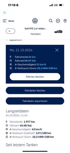

Ich hab mein Golf jetzt etwas über zwei Jahre. Werkstatt sagt 92% Akku. Fahre jeden Tag rein elektrisch zur Arbeit. 24km hin und zurück. Habe dann noch 8km übrig. Morgens schwangt es immer wenn ich losfahren. Mal sagt er 48km und mal 55km. Ist wahrscheinlich von der Temperatur abhängig. Lade ihn zuhause an der normalen Steckdose.
Hier mal paar Daten
