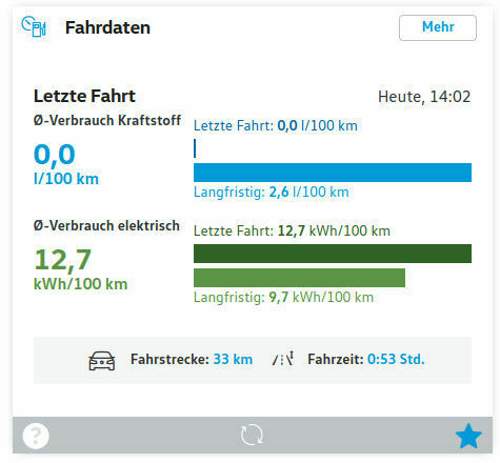

gestern bei 10°C Außentemperatur, eine Fahrt meiner Frau mit Ihrem 3-Liter Fuß beim eHybrid durch Stadt und Land. 12,7 kW/h siehe Anhang.
2 Tage zuvor hatte ich eine prognostizierte elektrische Reichweite von 73km bei 97% Akkuladung. Im Moment sind es Reichweite 64km bei 85% Ladestand, also 75km bei 100%.
Natürlich sind auf unserem Wagen die verbrauchsoptimierten 16" Serienräder mit den 205/55-16 Sommerreifen montiert.
Wenn der Wagen neu ist, steigt mit jeder Ladung die Akkukapa an. Am Anfang am meisten. Man merkt es daran, das man am Abend z.B. bis 70% Ladestand läd, am nächsten Morgen die Anzeige aber einige % niedriger steht. Das läuft sich mit jedem Laden dann immer weiter aus und der Kapazitätsgewinnzuwachs wird immer schwächer. Wer einen Zähler vorm Ladegerät hat, sieht es dort natürlich auch bei Ladung von 0 bis 100%, das die Kapa wächst.
Langzeit siehe Anhang. Die niedrige Durchschnittsgeschwindigkeit liegt daran, das ich oft und lange bei Zündung an die Bedienung erlernt, Einstellungen vorgenommen und herumprobiert hab, z.B. automatische Schlüsselzuweisung an die Benutzer. Mittlerweile funktioniert soweit alles.
Eine Fehlermeldung, im Sinne von abgelegtem Fehler ist noch nicht vorgekommen. 🙂 Hoffentlich bleibt es so.

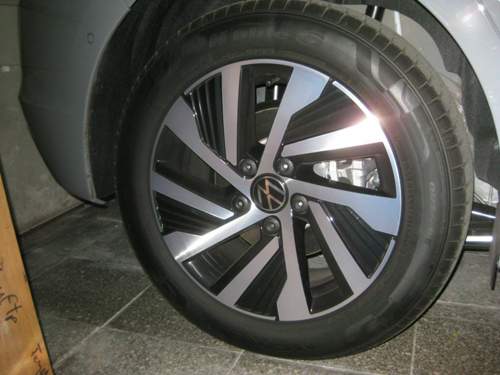

EHybrid Rad
Danke für die Fotos der Serienfelgen. Aussagekräftiger als im Konfigurator. Unser kommt auch auf den Serienfelgen.
Ich würde aber wegen der Hinteren Stoßstange mal zum freundlichen fahren, der Übergang zum Kotflügel ist nicht sauber. Der Absatz gehört dort nicht hin.
Der Verbrauch hört sich doch gut an!
Hab noch ein Foto zusätzlich eingestellt. Hast ein gutes Auge.
Ja, ein minimaler Absatz ist da. Liegt beim Radfoto aber hauptsächlich an der Hockenperspektive zusammen mit den unterschiedlichen Radien vom Stoßstange und Kotflügel und der unterschiedlichen nach innen gehenden Materialstärke.
Zu den Werkstattpfuschern werde ich damit aber nicht fahren, um mir Kratzer und Beschädigungen des Unterbodenschutzes einzuhandeln und das verschlimmbessern zu lassen. Wenn die den Kotflügel weiter hochschieben, stimmt auch die Karosseriefalte weiter oben nicht mehr.
Für mich liegt das noch im Bereich "in Ordnung".
Gruß Ulli

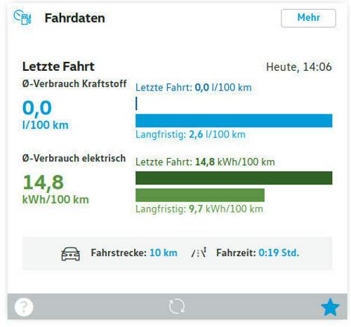

PS: Vorhin noch eine Fahrt im Ort zum Baumarkt, um was abzuholen. Ohne Heizung.
Einzeilfahrt Abholung Baumarkt
@ulliboy schrieb am 13. März 2021 um 15:11:54 Uhr:
Gruß Ulli
Okay da sieht der Absatz wesentlich kleiner aus. Deswegen würde ich wahrscheinlich auch nichts unternehmen.
Das sind erstaunlich gute Werte! Die kann ich mir nur erklären, wenn wegen Ortsverkehr u.ä. viel Recuperation stattfindet. Kann das sein?
