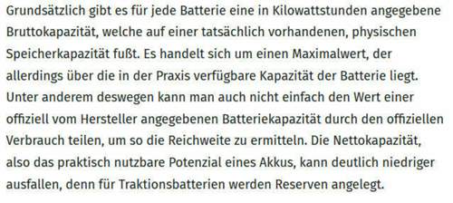

Warum der der unfreundliche Schlusssatz. Sorry ich meinte 0% Akku Anzeige, 0% Restreichweite. Hoffentlich ist das nun jedem klar. Ich habe diesen Sachverhalt ausführlich recherchiert. Man findet im Netz Hinweise aber so richtig mit Quellennachweis ist nicht. Ist aber auch klar das die Hersteller nicht damit rausrücken das Ihr beworbener 13kwh Akku nur 9kwh nutzbar ist.
Ich habe eine Info vom Hersteller auf meine Nachfrage nach der nutzbaren Kapazität bekommen (siehe Bild). Sehr hilfreich! ;-)
Es wäre schön zu erfahren woher Euro Info mit "17" % Restkappa ist.

Auskunft SEAT
Entschuldige, hinter den Schlusssatz hätte in der Tat ein zwinkernder Smiley gehört.
Die Antwort auf Deine Anfrage erklärt ja auch nur allgemein, nennt keine konkreten Zahlen.
Mit der AMS ist schon ein starkes Stück. Kein Mensch dort kümmert sich drum. Die falschen Daten kommen dann in jeden weiteren Test, selbst bei den Schwesterzeitschriften. Hab ich so in dieser Form aber woanders noch nicht gesehen. Ich hatte die Fehler hier mal aufgelistet.
Aber es kann ja sein, das Skoda etwas vorsichtiger als VW an die nutzbare Akkukapa herangeht. Dann käme das mit den von Dir geladenen 11kWh ja ca. hin. Die 17% Pufferkapa für den Hybridbetrieb sind von MacV8 mal ins Spiel gebracht worden. Er wird wissen, wovon er redet.
Also ich bin über jeden Hybrid User froh, der sein Wissen hier einbringt.
Gruß Ulli

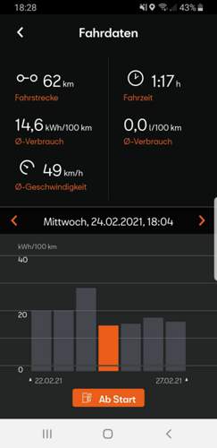

Noch mal etwas zur Untermauerung meiner 9 kwh nutzbarer Kapazität. Eine kürzliche Fahrt. Restkilometer: 1km.
PS.: Skoda hat ich noch nie. War nur mal interessiert und nun ists blöderweise in meinem Usernamen.
Screenshot-20210228-182808-seat-connect
Jetzt müsste man wissen, wie genau der Bordcomputer anzeigt, damit das wirklich helfen würde. NmE zeigen die eher immer etwas zu wenig an.
