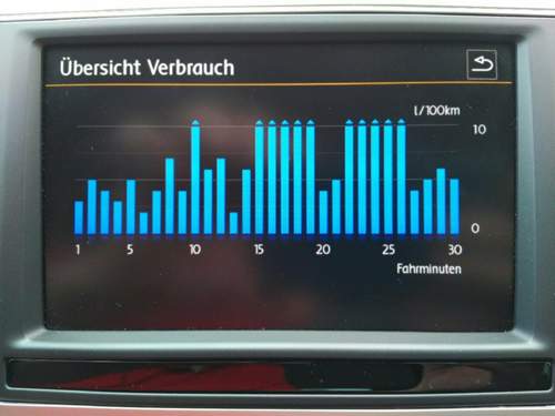

Habe heute beim "im Stau stehen" ein bisschen im Menü herum gespielt und bin dabei auf folgende Diagramme gestoßen, ist doch verrückt, wer benötigt sowas ? Da hätte VW doch wirklich lieber die Bordsteinautomatik für den Rückwärtsgang programmieren können!

Wie bist du darauf gekommen?
@dk_1102 schrieb am 27. Juni 2016 um 11:11:24 Uhr:
ThinkBlue auswählen, und dann einen Fingertouch auf den ThinkBlue Wert oder auf den Verbrauch, zurück kommst du über den Return Pfeil oben rechts.
Das ist der ThinkBlue Trainer. Zu erreichen über "Car"
Naja, den Sinn und Zweck habe ich auch nicht so ganz verstanden. Offenbar gibt es aber eine Android-App in der man verschiedene Fahrer im selben Auto vergleichen kann. Ist wohl eher eine Spaßfunktion
