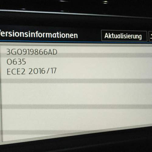

Heute gibts die neuen Karten "Mai 2016". Diesmal sind es zwei .7z-Dateien in der Gesamtgröße von 16,8 GB.
Viel Spaß beim Laden

So, runtergeladen. Es sind zwei Dateien. Eine ist, nach dem Entpacken, 15 GB groß und die andere 2,41 GB. Beide enthalten den Ordner "maps" mit den entsprechenden Unterordnern "00" und "EEC".
Die VW SD-Karte ist FAT32-formatiert und weißt eine Größe von 14,8 GB auf.
Jetzt wollte ich mal in die Runde fragen, wie ich 15 GB + 2,41 GB auf eine 14,8 GB große SD-Karte bringen soll.

Es gibt ein Programm namens Volkswagen DiscoverCare. Das macht ein Backup der SD-Karte, lädt die neuen Daten runter und schreibt sie dann auf die Karte. Laut Programm ist der Download nur 15,3 GB und sollte daher passen. Ist aber bei mir noch nicht fertig...
Hab gerade beide Files runtergeladen und nach Anleitung installiert.
Also direkt auf die Karte entpackt und passten auch beide rauf.
Beim einstecken der Karte sagt mir das DM auch, Navigationsdaten gefunden.

Habe gerade das Update mit DiscoverCare machen wollen. Das meldet mir, dass auf der SD-Karte schon die aktuelle Version drauf sei. Eine aktuellere gäbe es nicht.

Die aktuelle Version ist wohl nur online auf der homepage verfügbar und nur wenn ihr auf "Download" geht. Im Text steht noch die alte version. Steht auch was von russisch? Mal schauen. Download läuft ne weile :-)

Das Update hat heute ohne Probleme, mit Discover Care, auf einem IMac funktioniert.
Ich habe beide runtergeladen, sie passen aber nicht auf die Karte. Wenn ich die Karte mit nur einer Datei, der größeren in den Slot stecke, erkennt das System, dass ich die Kartenversion 2016/17 habe. Es wird auch eine Tour geplant, aber die zweite Datei fehlt???
