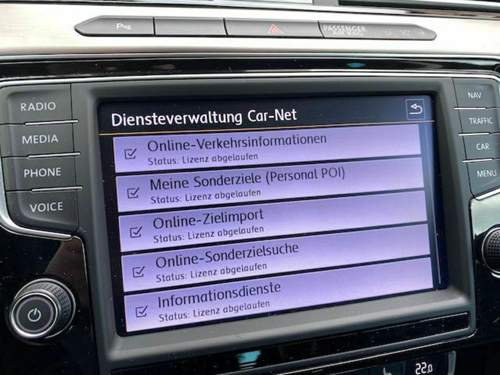

Hi zusammen,
hatte jemand schon mal das Problem, dass die Lizenz abgelaufen ist, obwohl der Vertragszeitraum noch nicht zu Ende war? Meine Jahreslizenz habe ich am 03.07.2019 gekauft und seit ca. einer Woche zeigt mein Navi "Lizenz abgelaufen" an. Lt. Hotline existieren keine Daten, und zwar weder zu der E-Mailadresse mit der ich das bestellt habe noch zu meiner FIN... Hotline hat das Problem an die "Fachabteilung" weitergeben, God knows wann die sich melden werden...
