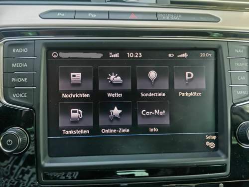

Welche Kachel fehlt da und warum? Es waren mal 8
CarNet wurde vor Ablauf verlängert.

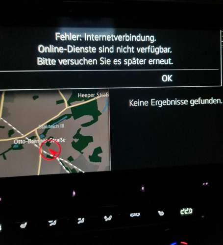

Nabend! Ich hab da mal eine Frage an euch und zwar habe ich in meinem Passat eine Sim-Karte von Vodafone (LTE / 5G), ebenso habe ich das Guide&Inform-Paket abgeschlossen und nutze CarNet.
Nun ist es mir aber im CarNet-Menü nicht möglich Parkplätze, Staus etc. anzeigen zu lassen.
Ich erhalte beim antippen die Fehlermeldung, dass keine Internetverbindung vorhanden wäre, bzw die Online-Dienste nicht verfügbar wären.
Ebenso erhalte ich auf myVolkswagen keinen angeforderten Zustandsbericht...
Kann mir jemand hier weiterhelfen?
Danke und Gruß
Falls es seit gestern so ist, liegt es an den Servern von Volkswagen - hier wird wieder auf Kundenkosten gebastelt. Probiere es einfach morgen noch mal oder kaufe dir einen BMW, Tesla oder MB - dort funktioniert das wenigstens.
