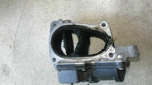

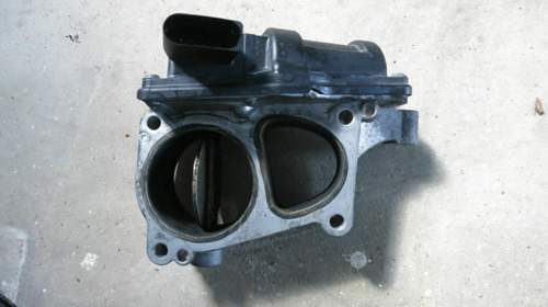

ich habe auf meinem Competition Ende Januar 20 das Update bekommen.
Die letzten beiden Wochen hat der Bock angefangen sich in der Warmlaufphase im unteren Teillastbereich ordentlich zu schütteln.
Das war anders als das Schütteln im Stand wenn ein Injektor undicht oder defekt ist.
Am WE habe ich auf Anregung dieses Forums die Ladestrecke ab dem Einlass des AGR gereinigt.
Das AGR Einlassrohr, Verwirbelungsklappe und die Ansaugspinne mit Löffel bzw. Stemmeisen ausgekratzt.
Vielen Dank auch an den Konstrukteur der die Befestigung des Einlassrohres konstruiert hat. Ich habe alle Typen von Verlängerungen, Gelenken und Flexantrieben des Ratschenkastens gebraucht um das Rohr auszubauen.
Es kamen zwei Joghurtbecher voll Ölasche raus. Krass, bei einer Laufleistung von gerademal 70K.
Bilder sagen alles.
Und: er schüttelt sich bisher nicht mehr!
