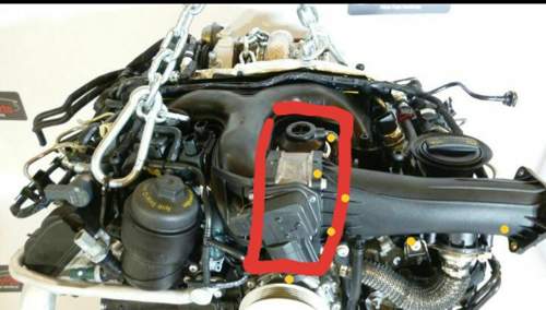

Erstmal bau ich die Zentrale Drallklappe aus und kratz die AGR Öl/ Rußgrütze da raus.
Da ich ja schonmal öffter Drallklappen in den Händen habe ( Kühlmittelverlust im V) weiss ich wie die aussehen innen. Ab 50.000km sind die Kanäle zu 30% zu = Leistungsverlust. Mit Update dürften die Kanäle noch schneller zurotzen
Bild zeigt zwar eine vom 2.0er TDI Ea189, aber so ähnlich sieht die Verschmutzung an den V6 auch aus. Und das das Leistung kostet brauch ich ja nicht erwähnen
Danke für das Bild.
Wo sitzt die Drallklappe denn?
Lässt sie sich mit wenig Aufwand demontieren?
Gibts die 1015 egtl. auch für den vfl BiTu / 313 PS? Gruß Martin
@4f4f4f Ladeluftschlauch lösen, Drosselklappe ausbauen ( 30er Torx 3x), Schelle von der Abgasrückführung lösen, 4 Schrauben die die Drallklappe am Saugrohr befestigen rausdrehen, unterhalb der Klappe ist 1 schwarze 30er Torx....rausmachen, 1 Schraube 30er torx hält das Rohr mittig...raus, 1 kurze 30er Torx sitzt rechts ( wenn man davor steht) neben dem AGR Eingang....raus damit und dann kann man das Kunststoffzwischenrohr und die Drallklappe abnehmen.
Hab die Positionen der Schrauben mal mit nem gelben Punkt markiert, die Drallklappe ist rot umrandet

Ihr bemerkt nur die Fahrverhaltensänderungen, ich seh die innermotorischen Veränderungen..... verrotzte Kanäle führen zu ruckeln und Leistungsverlust. Wer möchte der kann sich die Drallklappe reinigen....
