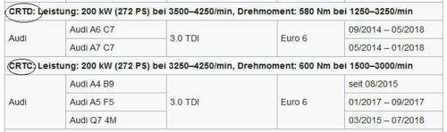

Moinsen, ohne das ich jetzt die 130 Seiten durchlese - kann mir jemand kurz und knapp erklären, wieso der 3.0 TDI 272 PS im A4 B9 von dieser Aktion nicht betroffen sein soll? Gibts hier einen Unterschied?
Danke!
Weil er möglicherweise ab Werk schon eine neue Software besitzt ;-)
Danke!
Verschiedene Motoren, ist vielleicht der Grund.😎
Vw-ea897-wikipedia
Naja andere Motoren ist vielleicht etwas übertrieben. Andere Software reicht ja auch schon um nicht betroffen zu sein.
