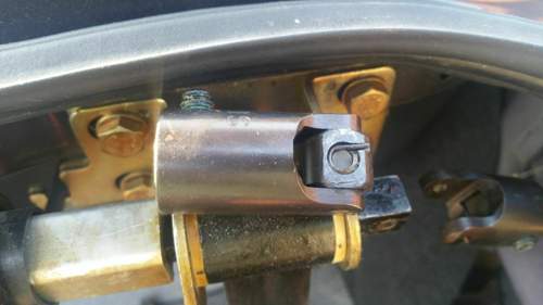

Eine Frage hab ich noch....anhängend ein Bild des Deckelantriebmotors.
Sieht aus als ob dieser frei in der "Luft" hängt...
Tja, da hat schon vor dir jemand die manuelle Notschließung betätigt! (Warum wohl....?!) 😛
Denn eine weitere Funktion des dritten einzelnen Bowdenzuges, der am Notentriegelungshebel und an dem messingfarbenen Bügel ansetzt, ist, den Verdeckdeckelmotor zu entriegeln, damit er in genau diese Stellung ausklappen kann, um so den Verdeckdeckel für die Betätigung von Hand freizugeben.
(Die anderen beiden Züge schließen die Verriegelungen des Verdeckdeckels an der Karosserie, wie Linar Cycle schon schrieb.)
Zum Zurücksetzen der Notentriegelung reicht es aber eben nicht, den Hebel hinter der Rücksitzlehne einfach wieder in seine Ausgangsposition zu bringen, sondern der Motor muss dazu außerdem von Hand wieder an das Getriebegehäuse rangeklappt werden, so dass der Messingbügel ihn wieder fixiert - erst dann funktioniert das Verdeck wieder. Das steht aber nicht in der Anleitung, und kaum jemand weiß das.
Das aber erst zum Schluss, wenn alles andere i.O. ist... 😉

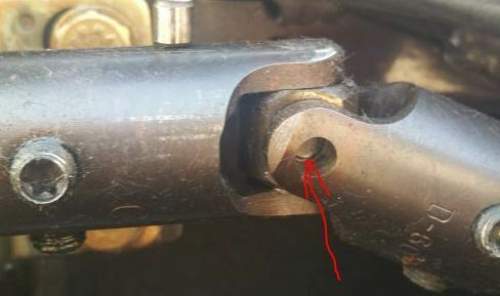

Zum Scherstift:
Nein, das ist kein "Scherstift", den hat der 900II nicht (nur der 9-3I). Hier wird das Gelenk statt dessen auf beiden Seiten durch je 2 Madenschrauben auf den Wellen fixiert (die sind auf deinem Foto ja gut erkennbar). Wenn ich das auf dem Bild und deiner Beschreibung richtig sehe, ist der Gelenkbolzen (Pfeil) gebrochen - der ist im Fall der Überlastung die schwächste Stelle... Ersatz gibt es z.B. bei Skandix o.ä. Anbietern http://www.skandix.de/.../ oder evtl. als Gebrauchtteil aus Schlachtungen - es gab auch schon findige Bastler, die das Teil z.B. mit einem Normteil oder Gelenk aus dem Knarrenkasten ersetzt haben.
Wichtig ist, den Grund für diesen Bruch zu finden! Der ist entweder in einer mechanischen Blockierung des Deckels (z.B. Schlösser haben nicht geöffnet, Ohren am Verdeck hängen geblieben...) oder falscher Programmierung zu finden. Sonst stehst du bald wieder an der selben Stelle...

Die Abschürfungen des Stoffes an der Hinterkante des 5. Spriegels sagen, dass diese an den Scharnieren des Deckels entlangschabt sind - dass also der Deckel nicht weit genug geffnet oder die die Programmierung des Ablaufs beim Öffnen/Schließen nicht korrekt war!
Gelenk
@Linear Cycle schrieb am 8. April 2019 um 20:15:02 Uhr:
Nach den Fotos zu urteilen, funktioniert der Verriegelungsmotor in der Verdeckhaube nicht mehr.
Dafür sehe ich (noch) keinen Hinweis - wer weiß, wann in welcher Position nach welchen Versuchen wer da mal die Notschließung betätigt hat!?
Ich befürchte vielmehr, dass der Verdeckdeckelmotor spätestens nach der Überlastung, die zum Bruch des Gelenks geführt hat, den üblichen Schaden genommen hat und das berüchtigte Rattern beim Öffnungsversuch auftritt... 😰
Und spätestens, wenn die mechanischen Probleme behoben sind, kommt die Frage der Programmierung...

1mm Spiel im Kardangelenk sind 3-4 cm an der Haubenkante bei voller Öffnung.
Was bedeutet, daß die abgeschabten Stellen entstanden sind, weil der Deckel nicht mehr weit genug öffnen konnte.
Wenn der Hebel für die Notschliessung nicht zurückgesetzt wird, KANN das Verdeck nicht funktionieren! Die Hauptmotoren und die Motoren des 5.Spriegels sind elektrisch entkoppelt. Die bekommen keinen Strom.
Dies ist nötig, damit das Verdeck überhaupt manuell betätigt werden kann. Würden sie nicht elektrisch entkoppelt, würden die E-Motoren wie Generatoren funktionieren und wegen der Übersetzung ist die Betätigung manuell/mechanisch unmöglich. Man würde das Gestänge krumm ziehen !!!
Die Haken im Deckel sind geschlossen. Bei einer "normalen Not-Schließung" wären die Haken offen und der letzte Spriegel würde lose auf dem Deckel aufliegen. Dies ist aber nicht der Fall.
Ergo ist die Verriegelungsmechanik in der Haube defekt. Ob mechanisch verklemmt, oder defekter E-Motor, muß man mal nachsehen.
Also: 5. Spriegel manuell hochdrücken, Verdeckhaube manuell hochstellen und dann die Kunststoffverkleidung unter der Verdeckhaube entfernen. Dann kann man die Mechanik lösen und den E-Motor mal mit 12 Volt beaufschlagen...geht oder geht nicht...

Kardangelenk würde ich ausbauen und damit zu einer Schlosserei gehen. Den gebrochenen Stift ausbohren lassen und durch einen neuen Bolzen oder Schraube ersetzen lassen. Kostet garantiert keine 100 Taler. 😁

Aber mal ganz ehrlich gesprochen, ICH würde den Stift selber ausbohren und ersetzen. Das geht natürlich nur mit einer vernünftigen Ständer-Bohrmaschiene und anständigen Bohrern. Und das Einpressen nur mit einer hydraulischen Presse oder einem schweren Schraubstock.
Ein Hobby-Schrauber hat diese Werkzeuge nicht, eine Auto-Werkstatt hat kaum noch Personal, die dies durchführen können, bzw. wollen. Da wird lieber nur ausgetauscht.
DARUM ist die kleinee Schlosserei von nebenan die bessere Wahl. Da wird repariert, instandgesetzt, selbst Teile hergestellt, usw.
Wirtschaftlich gesehen ist es garantiert sinnvoller der Schlosserei 50€ für die Instandsetzung zu zahlen, wie 100 Taler für ein neues Teil. Aus und Einbau des Gelenks ist derselbe Aufwand, beim Deckelmotor dasselbe Spiel. 😉

Den Stift brauche ich nicht ausdrücken....der ging so raus....
Auf der einen Seite war eine Art Feder eingesetzt....
Hab da noch ein Bild von....
Was die dort genau macht oder welche Funktion die übernimmt...
I don't know....
