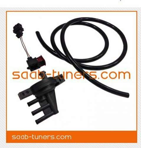

Aber ich habe jetzt gerade ein anderes Problem.
Habe mir das Stage 1 Kit von Saab-Tuners.com (http://www.saab-tuners.com/2-0t-154pk-98-00-stage-1-kit.html) gekauft, aber leider keine Einbauanleitung bekommen und so wirklich erreichen tue ich auch keinen von den Burschen!
Kann mir wer helfen, wie ich die Schläuche und das Ventil einbauen soll? Bilder von den Teilen im Anhang!
Saab-tuners
