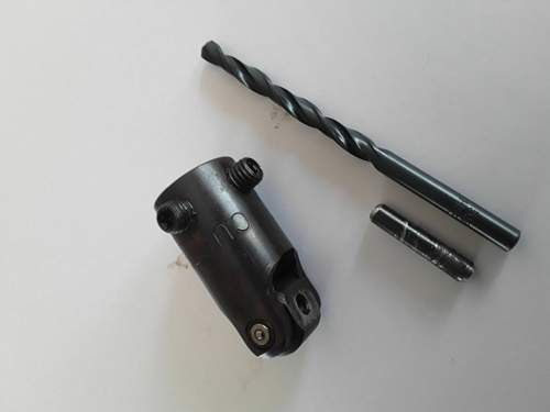

Danke für das Foto - diese kleine Feder darin kannti ich auch noch nicht, und ich kann mir da auch keinen rechten Reim drauf machen. Bei den defekten Gelenken, die ich kenne, war nicht der Zapfen so glatt abgebrochen, sondern das ganze Gelenk verwürgt.

Ich habe zu der Feder eine Vermutung.
Da der Stift recht lose in dem Gelenk steckte, könnte die eine Art Fixierung des Stifts sein, damit dieser nicht durch Vibrationen aus der Bohrung rutscht.
Das hieße aber, der Stift müsste dafür eingekerbt sein....
Was hieße...der Durchmesser verringert sich und gäbe eine hervorragende Sollbruchstelle..!
Also nix mit verdrehtem Gelenk.....
Wie gesagt....reine Vermutung, aber nachvollziehbar.

Zu Hause den Stift nachgemessen. 5,5mm Durchmesser.
Das ganze Internet zeigt keine Stift mit dem besagten Durchmesser an...
Also was tun ..?
Ansätze...
Größerer Durchmesser runterdrehen...?
Ist machbar.... kostet Zeit.
Bohrungen auf 6 mm aufbohren ?...... Wer weiss ob dies ohne Risiko geht.
Naja lange Rede ....
Am Ende kam mir der Einfall mit einem 5,5 mm Stahlbohrer...
Diesen auf die passende Länge abgeschnitten.... passt.....
Muss den "nur" etwas einpressen, da die Feder einen geringeren Durchmesser hat.
Denke dadurch wird er gehalten.
Anbei noch Bilder...

@Petroliuss schrieb am 15. April 2019 um 20:06:56 Uhr:
Gute Idee - sollte doch funktionieren! Einzig, falls der Stift im Gelenk hier als Sollbruchstelle gedacht gwesen sein sollte, könnte es bei einer neuerlichen Blockierung des Deckels zu Problemen an anderer Stelle kommen - das sollte man vielleicht im Hinterkopf behalten.

@patapaya schrieb am 15. April 2019 um 20:20:49 Uhr:
Ich denke nicht, daß dieser Bolzen als Scher-Stift gedacht war.
Erstens kann ich mich nicht erinnern, daß dieser Bolzen in einem Handbuch als Sollbruchstelle beschrieben war. Zweitens gingen eher andere Stellen zu Bruch oder hatten sich verzogen, statt diesen Bolzen zu zerbrechen. Wurde hier im Thread ja schon beschrieben, daß sich eher das Gelenk aufbog und sich verwrungen hat, statt den Bolzen zu brechen.
Zum Beweis: im 9³-I wurde ein Scher-Stift in der Welle/Kardangelenk eingesetzt...und diese Sollbruchstelle funktionierte auch als solche. ... hat für kleinere Schäden an den anderen Bauteilen gesorgt und war eine Verbesserung der Verdeck-Mechanik in den späteren Modelljahren.
