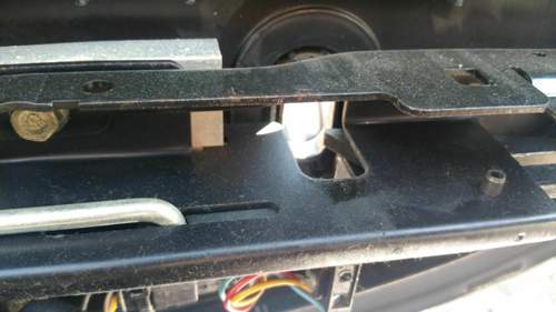

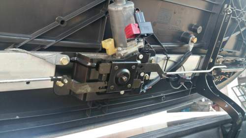

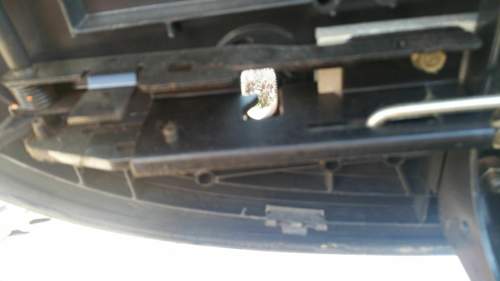

Jetzt auch Bilder ... :-)
Verriegelungsmotor
Rechter Hacken
Linker Hacken
Hallo Zusammen,
hab nun mal Zeit gehabt mir den Verriegelungsmechanismus anzuschauen.
Als erstes: Motor geht. Fremdansteuerung und er läuft.
Was mir aber aufgefallen ist, bei der Entriegelung brauch er richtig Kraft, um die Hebel für die Ohren zu Bewegen. Da läuft er schon quasi gegen Block …?
Das kann doch so nicht gewollt sein ?
Was mir auch aufgefallen ist, das die 3 Befestigungsschrauben des Motors etwas locker waren und die obere, meine ich, nicht mehr richtig greift. Denke das Gewinde an der Motorbuchse is dull.
Weiterhin ist mir aufgefallen, dass das Gestänge wohl nicht gleichmäßig ausgerichtet ist.
Wenn die linke Seite quasi schon entriegelt hat, dann steht der rechte Hacken noch etwas weiter drin…. Sollte so auch nicht sein ???
Was ich aber noch nicht nachvollziehen kann, wie ich den Luftspalt an den Ritzeln überprüfen kann.
Motor, Ritzel und Zahnstange kann ich nicht auseinandernehmen oder mir anschauen….(siehe Bild..)
Hat da wer noch ne Idee ??

Oh ja, MJ97 schon mit dem neuen Verriegelungsmotor.
Der ist in der Tat nicht mehr in der Länge einstelllbar.
Ob man das unterschiedlich weite Herausragen der Schließzungen durch Vermitteln der Befestigungsposition des Motors evtl. ausgleichen kann, weiß ich nicht - womöglich ist das Problem damit schon behoben, und wenn die Schrauben lose waren, liegt vielleicht hier schon die Ursache des Problems, denn die letzte Ausführung des Verriegelungsmechanismus ist *eigentlich* nicht mehr für Probleme "berühmt". Nacharbeiten des Zahnsegments ist hier *normalerweise* nicht nötig - ansonsten kann man die letzte Zahnflanke auch am eingebauten Teil etwas nachschleifen...
Hinsichtlich der Schwergängigkeit löse die Schubstangen vom Zahnsegment und kontrolliere von Hand, ob und wo die Bewegung schwergängig ist - vielleicht ist es mit etwas Fett an den Schließzungen und Öl in den Drehwellen der Ohren schon getan.

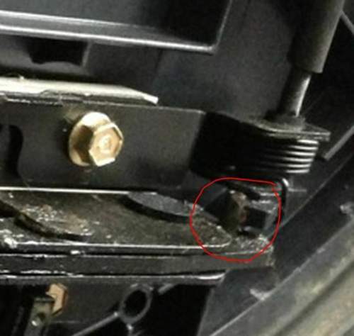

Na ja, was heißt leicht- oder schwergängig? Die Ohren schließen per Federkraft, und diese muss der Motor über einen recht kurzen Hebel überwinden - mehr aber auch nicht. Der Motor darf sich dabei nicht gequält anhören, und die Ohren müssen schnell aufschnappen und nicht langsam aufgeschoben werden!
Da hilft wirklich nur, sowohl die Leichtgängigkeit der Drehachse zu den Ohren hin als auch der Schließzungen in ihren Führungen zu prüfen und ggf. wiederherzustellen - also säubern und fetten.
Beim Fetten gilt nicht "viel hilft viel" - es gab schon Fälle in denen zu viel Fett den Mikroschalter verklebte und so zu Problemen führte, also nicht übertreiben.
Dann ist auch manchmal irgendwann mal der Plasteführungsstift der Schließzunge gebrochen (am linken Bildrand erkennbar) und durch eine Schraube ersetzt worden - wenn diese zu fest angezogen ist, kann sie die Schließzunge auch hervorragend festklemmen!
