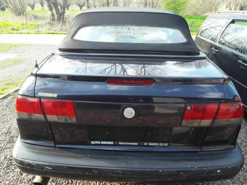

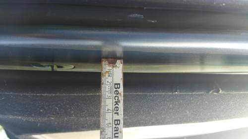

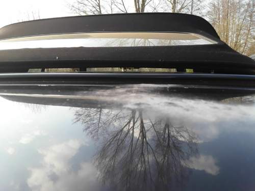

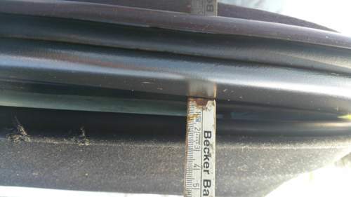

So bei dem Wetter am WE draußen gewesen und ein paar Bilder gemacht....
Wie ihr sehen könnt, liegt das Verdeck nicht zu 100% auf dem Deckel auf...
Der Spalt ist aber auf beiden Seiten gleich.... sollte heißen...das Verdeck ist nicht verzogen ?
Warum das Verdeck aber nicht bis auf den Deckel runtergeht und schlüssig aufliegt....?
Erschließt sich mir noch nicht.....
Denke auch ein Grund wieso sich das Verdeck jetzt sich gar nicht mehr bewegt. ?

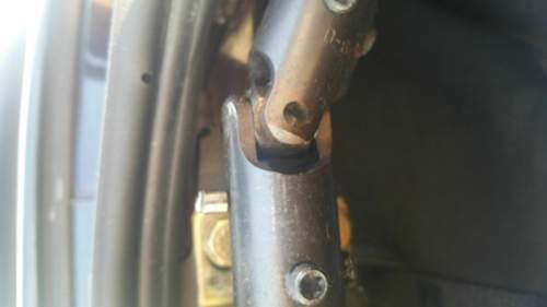

Ein weiterer Fehlerpunkt ist mir dann aufgefallen als ich die Verkleidung des Verdecksacks abgenommen habe und das Gestänge des Deckels mir angeschaut habe..
Der Scherbolzen ist sauber abgetrennt....lag in der Verkleidung....
Denke so konnte der Motor das komplette Gestänge auch nicht bewegen....
Gibt es diesen Bolzen auch einzelnd ?
Kennt einer einen Lieferanten ?

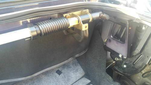

Worüber ich mir noch nicht ganz im Klaren bin, ist die komplette Mechanik auf der rechten Seite im Kofferraum.
Zum einen den Deckel zu heben, hat aber noch andere Funktionen, welche über Bowdenzüge realisiert werden...?
Kennt diese jemand ?
Die Sensoren in der Verkleidung für den Verdecksack sehen okay aus und klicken, wenn man den Plastikhebel anlegt. Muss ich jetzt nur noch ohmsch mal zum Steuergerät durchmessen.
Vielleicht könnt ihr schon mal ein bischen mehr Licht ins Dunkel bringen ...

1. Der Spalt zwischen Verdeck und Deckel ist völlig normal, wenn die Sperrhaken im Verdeckdeckel nicht geöffnet wurden. Da liegen jetzt die Ösen auf den Haken auf, statt durch die Haken verriegelt zu werden.
2. Der abgescherte Stift...passiert in der Regel nur, wenn der Deckel blockiert ist und der Motor versucht, den Deckel trotzdem zu öffnen.
3. Die Bowdenzüge betätigen die kleinen Flügelchen links und rechts neben der Verdeckhaube.

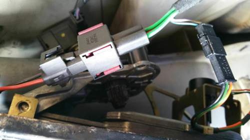

Nach den Fotos zu urteilen, funktioniert der Verriegelungsmotor in der Verdeckhaube nicht mehr.
Um da ran zu kommen, muß das Verdeck manuell geöffnet werden. Bedienungsanleitung lesen und den roten Hebel unter der Rückbank betätigen, um die E-Motoren zu entkoppeln und die mechanische Sperre zu lösen.
Dann den letzten Spriegel hochdrücken, am besten zu zweit, und die Verdeckhaube öffnen.
Unter der Haube ist ein Plastikdeckel, der geklammert ist...sind auch Schrauben vorhanden???
Den Deckel entfernen und sichdie Mechanik ansehen. Entweder ist das Gestänge verdreht, verklemmt oder der E-Motor ist defekt.

Eine Frage hab ich noch....anhängend ein Bild des Deckelantriebmotors.
Sieht aus als ob dieser frei in der "Luft" hängt...
Kann und darf ja nicht sein....
Wie bekomme ich diesen wieder in seine funktionale Position ?
Man kann das Zahnrad in Höhe des Steckers erkennen.....
Dank im Voraus
