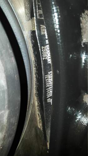

Meine Beläge bappen nach dem Waschen an den Scheiben auffällig stark fest. Das war bisher bei keinem anderen Auto zuvor derart schlimm. Ich muss mir die wohl auch mal genauer anschauen. Vielleicht reißt man sich damit Stücke aus den Belägen. Wenn die dann auf der Scheibe kleben bleiben, fräsen sie vielleicht solche Rillen in den Belag. Hoffentlich nicht...
Original sind beim S5 an der VorderachseTextar Bremsbeläge und an der Hinterachse Ferodo eingebaut. Wäre mal interessant festzustellen, ob noch andere Hersteller verwendet werden.
20180405-103337
Nein, nur die beiden.

Hab vor 2 Monaten die Bremsen meines S5 reklamiert. Bremsen aus hohen Geschwindigkeiten war sehr unangenehm. Laute Geräusche, schlechte Bremswirkung und ein vibrierendes Lenkrad. Angeblich hatten die Scheiben einen „leichten“ Schlag von knapp 1mm. Scheiben und Beläge wurden bei 25tkm auf Kulanz getauscht (S5 war dort 9 Monate alt). Laut Datenbank bei Audi war ich nicht der Einzige mit diesem Problem...
Jetzt ist alles wieder top!

Rückmeldung von Audi nachdem vom Händler Bilder und Fahrzeugdaten geschickt wurden:
Im Fahrzeugspeicher ist eine Überbeanspruchung gespeichert: 300 Sekunden war die Bremsflüssigkeit über der maximalen Temperatur.
Gewährleistung abgelehnt.
Ich bin frustriert :(.
Was soll ich tun?
Anwalt nehmen, sofern du nicht absichtlich die Bremsen uberbeansprucht hast. Dann kannst du nichts dafür, dass die Temperatur so hoch war. Also Konstruktionsfehler.

Rechtsschutz ist vorhanden, gäbe auch eine Kostenübernahmeerklärung, aber den „Beweis“ hat Audi über das Steuergerät. Das Risiko komplett die Kosten zu tragen, ist entsprechend hoch.
Mein Verkäufer hatte jedoch Einsehen und hat die Übernahme der Kosten (€1800,- Netto) von 2/3 für ihn und 1/3 für mich angeboten.
Die Rechnung war, dass 20km ich gefahren bin und die Bremsen noch weiter 40 km halten würden.
Das Angebot habe ich angenommen und warte jetzt auf den Termin die komplette Bremsanlage tauschen zu lassen.
