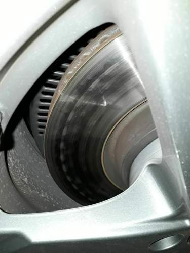

209352834-w988-h741

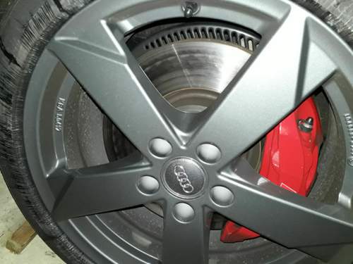

20181027-150548-5817041431745331383-1912696424325915863
Die Scheibe sieht komisch aus. Über welche Beträge sprechen wir denn hier?
Meine wurden kostenfrei getauscht
@Twinni schrieb am 29. Oktober 2018 um 19:02:30 Uhr:
>1500 €
Die Tage erst ein parkenden S5 gesehen wo die Scheiben genauso aussahen.....

Habe heute die Bremsscheiben auf Unwucht gemessen, liegen voll in der Toleranz. Seitenschlag max. 0,03 mm
Dann ist mir auf der Beifahrerseite beim drehen aufgefallen, das die Antriebswelle stark eiert.
Kann das normal sein? Laut Messuhr bis zu 2-3mm
https://drive.google.com/.../view?usp=sharing
eine Unwucht in einer Antriebswelle ist eher nicht normal
Mir erschließt sich nach wie vor das komische Muster auf den Scheiben nicht. Verschwindet das durch leichtes Bremsen? Ist das nur Dreck? Kann man das fühlen? Es kommt sicher nicht durch eine verbogene Welle zustande. Sieht mir eher nach Rubbeln aus...
