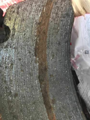

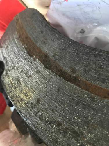

Dann werden deine Bremsbeläge ähnlich wie meine aussehen
8b32bcaf-af36-48ef-9770-2e7757f71c08
De0ce3ee-67ec-499b-8aeb-b1d3e3479370
Nach welcher Laufleistung sehen die so aus?
8.000 km
@SQ5-313 bist du denn schon wieder in die Verlegenheit gekommen eine Vollbremsung bei hohen Tempo zu machen?
Gab es subjektiv eine Änderung?
Die Werkstattrechnung ging „aufs Haus“ oder wurde ein Eigenanteil verrechnet?
Bremsen vorn musste ich komplett selbst bezahlen, keine Garantie. Laut Audi "normaler" Verschleiß.
Hatte die Bremsen vorn prüfen lassen, danach mussten diese Beläge noch mal eingebaut werden, da die neuen im Lieferrückstand waren. Selbst abbremsen von 180 km/h auf 120 km/h ist dabei schon spektakulär, sowohl vom Fahrverhalten als auch von der Geräuschkulisse.
@SQ5-313 ok Danke. Geräuschkulisse ist bei mir kein Problem, sprich identisch, bzw. es wird nicht lauter etc.
Bei mir ist es einfach nur die verminderte Bremswirkung bei einem langem Bremsvorgang.
Interessanter Ansatz von Audi, dass Beläge nach 8.000 km mangelhaft sind, bzw. auf es ein regulärer Verschleiß ist.🙄
