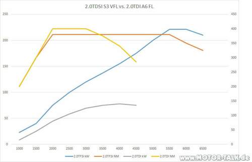

Ich habe mal die org. AUDI Motorkennlinien beider Motoren heraus gesucht und nebeneinander gelegt. Auch hier wird deutlich, dass selbst bei 1.000U/Min der S3 TFSI schon mehr PS anliegen hat (25 vs 15). Bis 2.000U/min gehen dann beide auf 75PS hoch. Beim S3 liegt das max. Drehmoment bei 1.800U/min an, beim 2.0 TDI bei 1.750 - das gibt sich also nichts und ich meine die 50 Umdrehungen weniger sind m.E. irrelevant. Allerdings hängt beim TFSI die Kennline bis 2.000U/min etwas durch und der 2.0TDI hat 20NM mehr (400) - aber ich kann mir nicht vorstellen dass man das merkt.
Viel mehr sollte ja das leere Fahrzeuggewicht sich bemerkbar machen (1620kg vs. 1725kg - eigentlich unglaublich, dass das S3 Cabrio nur 100kg leichter ist als der aktuelle A6 Avant). Deshalb - unabhängig der Diskussion Benziner/Diesel und S3 vs. A6 Avant 2.0 TDI - immer noch komisch, dass ich zumindest "gefühlt" beim A6 von unten heraus mehr Schub verspüre. Ich werde wohl mal ein anderes S3 (Cabrio) dagegen Probe fahren müssen.

wenn der "Probefahrt S3" dann jedoch schon x Kilometer mehr auf dem Tacho hat und, davon ist auszugehen, von Anfang an immer wieder "gefordert" wurde, hinkt der Vergleich aber auch, weil du dann ein Auto mit "Fahrprofil" mit deinem im Dornröschen-Schlaf vergleichst.
Ist doch Ostern,...langes Wochenende, tank voll machen und dann mal ordentlich über die Bahn/ Landstraße!
glaub mir, du wirst überrascht sein, wie gut der geht, wenn er mal gefordert wird!
Messe einfach mal die 60->120km/h oder 80-120km/h Werte, dann hast du etwas vergleichbares; ich verstehe immer noch nicht warum immer 0-100 angegeben wird, das braucht echt keiner

Anbei auch nochmal die überarbeitete Version meiner eigenen Grafik wo ich die beiden Motorkennlinien in einen Chart gebracht habe via EXCEL.

habe ganz bewusst keine PS/NM Werte gepostet....!
wenngleich einige davon im Netz bzw. in den Erfahrungen diverster Tuner kursieren; weit von von 50PS, aber halt mit gewissen Tendenzen je nach Laufleistung!
im Gegenteil, ich schrieb von Laufkultur und Verbrauch; was die Laufkultur angeht, ist der leicht veränderte Verlauf beider Leistungskurven (PS & NM) zu betrachten und ja, das fühlt man...!
und ebenso habe ich weder was von 20tkm noch 50tkm geschrieben....ich schrieb, dass die signifikanteste Veränderung bei ca. 10tkm stattfand.....und das bei allen drei 2.0 TFSI der 3. Generatin EA888, die ich zuletzt fuhr (Golf 7 GTI PP, Austauschmotor und jetzt S3)
Bei unserem ea888 gen 3 sowie dem ea113 gab es bei über 40.000 km Laufleistung keinen Unterschied beim Verbrauch, getrackt mit Spritmonitor 😉
Es wird einfach daran liegen, dass man sein Auto besser kennt und es sich somit besser anfühlt
