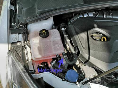

Das Motorlager kostet ab etwa 90 Euro.
Der Arbeitsaufwand ist nicht sonderlich groß.
Der Unterfahrschutz muss raus, weil der Motor wieder angehoben werden muss. Der Kühlmittelstandssensor und die neuen Schläuche dorthin müssen raus, sonst bekommst du das Lager nicht rausgehoben.
Dann alles in umgekehrter Reihenfolge wieder zusammenbauen.
Mit etwas Geschick, kann man das Lager vielleicht so heraus heben.
Leute mit sehr wenig Geschick, lassen das Kühlmittel ab, bauen alles ab, wieder zusammen und füllen neues Kühlmittel auf.
Alles in allem, sollte das in einer Stunde (ohne Kühlmittel ablassen) erledigt sein.
Andere hatten schon mal geschrieben, das Sie für einen Motorlagerwechsel (in vor Rückrufaktion Zustand) etwa 150 Euro + Motorlager (glaube ich) bezahlt haben.
Aber es ist wirklich nicht leicht, bei eingebauten Schläuchen das Lager da raus zu bekommen.
Vor der Rückrufaktion war das einfacher, weil da logischerweise die neuen Teile noch nicht da waren.
Da auch Thermostate mit getauscht werden, denke ich schon, dass auch die Motorsteuerung angepasst wird.

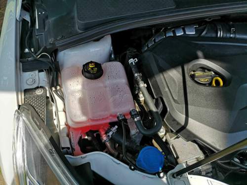

Habe meinen heute zurück bekommen. Sieht fast gut aus. Einen Schlauch werde ich noch richten lassen.
BTW: Meine mit Focccus gemachten Änderungen sind noch da. (Reifendruck+Hillholder)
Wenigstens scheint der Kühlmittelbehälter endlich mal gerade zu hängen.
Bild geklaut bei/von @escalator
Sorry

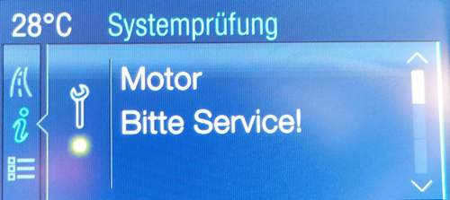

Jetzt wollte ich gerade mal die Funktion testen, war aber zu faul da nun Kühlwasser abzusaugen und hab den Stecker abgezogen. Da geht die Motorleuchte an und Forscan meldet "P1299: Cylinder Head Temperature Sensor Detected Engine Overheat"....na gut, wenigstens kommt was ;-)

Um zu testen ob das Lager noch gut ist würde ich mal oben drauf drücken, wenns dann quatscht und sich wie ne Luftpumpe anhört ist es wohl kaputt, so hat sich meines nämlich angehört.
Wenn dir langweilig ist, dann saug ruhig mal Kühlwasser ab. Bei mir kommt beim Abstecken des Sensors dieselbe Meldung inklusive MIL, aber bei abgesaugtem Kühlwasser kommt bei mir nix 😕
Also hab grad geschaut 275€ komplett mit Montage waren die kosten für den wechsel des Lagers.
Und auf dieser Seite findest du in einer Antwort von mir ein Bild mit defektem Lager...
https://www.motor-talk.de/.../rueckruf-ecoboost-1-6-t6241050.html?...

Jetzt wollte ich gerade mal die Funktion testen, war aber zu faul da nun Kühlwasser abzusaugen und hab den Stecker abgezogen. Da geht die Motorleuchte an und Forscan meldet "P1299: Cylinder Head Temperature Sensor Detected Engine Overheat"....na gut, wenigstens kommt was ;-)Wenn dir langweilig ist, dann saug ruhig mal Kühlwasser ab. Bei mir kommt beim Abstecken des Sensors dieselbe Meldung inklusive MIL, aber bei abgesaugtem Kühlwasser kommt bei mir nix 😕
Hast du denn auch den Motor mal einen Moment gelaufen lassen, damit das Kühlmittel umgewälzt wird?
Da der Sensor ja nicht im Behälter sondern im Schlauch daneben verbaut ist, kann es durchaus sein, dass dort der Kühlmittelstand ohne vorherige Umwälzung noch hoch genug ist und somit der Sensor auch nicht anschlägt.
Ja, hab ihn 3 Minuten im Stand laufen lassen, auch mal mit erhöhter Drehzahl.
Außerdem hab ich in einem ersten Test den Stand bis unter den min-schriftzug abgesenkt und bin damit 30km gefahren. Kam auch keine Meldung. FFH meint das passt so, es müsste schon das ganze Kühlsystem leer sein, dass ne Meldung kommt
