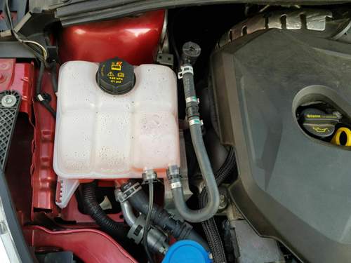

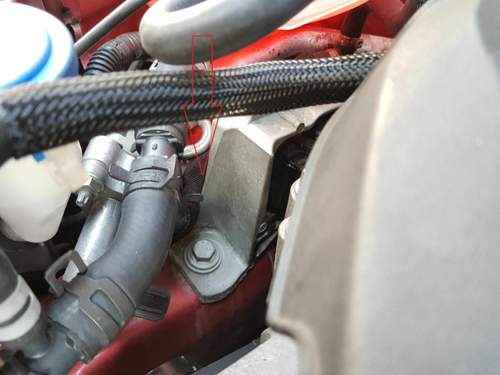

Hier mal 2 Bilder nach dem Umbau vom Focus meines Vaters.
Schaut mal das Bild mit dem Pfeil an, wie da der Schlauch verlegt ist. Da ist doch die Undichtigkeit mit der Zeit vorprogrammiert. Ist das bei euch auch so?

@Blue Bird schrieb am 15. Mai 2018 um 17:54:18 Uhr:
Einfach den FFH anrufen. Bei einzelnen Modellen wird da noch etwas geändert. Der FFH hat auch eine geänderte TSI.
am 16. Mai 2018 um 18:19
@zorro99_1 schrieb am 15. Mai 2018 um 18:30:20 Uhr:
Was beinhaltet diese geänderte tsi ??
Das der schlauch sich nicht durchschleift wie auf den bildern von bluebird?

Das wechseln des Motorlagers wird nach der Rückrufaktion etwas komplizierter, weil der neue Kühlmittelstandssensor an dessen Fuß angebracht und die neuen Schläuche darüber verlaufen.
So muss beim Wechsel des Motorlagers (genauso wie beim Wechsel aller Riemen) der Kühlmittelstandssensor und dessen Schläuche wieder raus.
