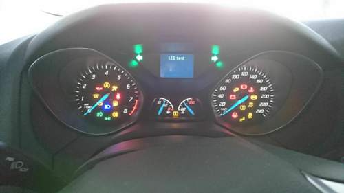

"OK" - Taste drücken und gedrückt halten - Zündung an und Taste weiter gedrückt halten, dann mit Pfeiltasten weitermachen
Ich habe meinen heute abgeholt und mein Tacho sieht auch aus wie immer, obwohl wohl alle Updates ausgespielt worden sind.
Schon seltsam, bei meinem hat sich das Kombiinstrument geändert und der Rest ging nicht rein. Und der neue Füllstandssensor ist dann jetzt in die Steuerung integriert?

@Hempelssofa schrieb am 1. März 2018 um 16:56:46 Uhr:
Hier mein LED Test. Scheint also schon was gemacht worden zu sein. BJ ist 2014
Sah das vor dem Update anders aus? Kann ich mir nicht vorstellen.

@_Philip_ schrieb am 1. März 2018 um 17:13:13 Uhr:
Hier mein LED Test. Scheint also schon was gemacht worden zu sein. BJ ist 2014Sah das vor dem Update anders aus? Kann ich mir nicht vorstellen.
Hi. Ich habe kein Update bekommen. Meiner wurde nicht zurück gerufen, obwohl es der 1,6 Ecoboost ist.
