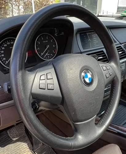

Habe mich bei BMW letztes Jahr gemeldet(Händler Vorort), im July wurde bestellt und in Oktober geliefert. Nach Terminvereinbarung dann den Umbau gestartet, allerdings konnte nur der Beifahrer Äirbag erfolgreich gewechselt werden. Sie meinten Lenkrad paßt nicht, ist ein original BMW Lenkrad, aber nicht das für meinen E70. Sie bestellten dann nochmal ein Aitbag fahrerseitig, und versuchten es Ende November 23 nochmal...paßt nicht.
Jetzt wollten die sich mit BMW kurzschliessen was die Lösung ist, und sich im Dezmber melden. Im Dezember wissen noch nicht, dann im Janurar mit mündlicher Frisetzung zum 15.03.2024 keiner meldet sich, dann nochmal um 14 Tage verlängert... da kam das Schreiben dazwischen. Dann gestern angerufen, ja Meister meldet sich...nix , Heute Morgen angerufen , ruft zurück...jep weisse Bescheid } jetzt 15 Uhr nix.
Das komische ist ja dabei, der Anstoß zur Verwarnung kommt ja nicht vom KBA sellbst , sondern von BMW. Das läuft nur über KBA weil Sie die aktuellen Halter Daten zur Anschrift benötigen. Soll also zu denen kommen, bin schon 1 Jahr dahinter her, die kriegen das nicht auf die Kette und schreiben mich dann noch an das meine scheinbar fehlende Mitwirkung den Einzug der Betriebserlaubnis zu Ende April auslöst.
Bin ich eigentlich nur noch von... umgeben oder liegt das an mir , hab noch andere Hobbys :-///
Juni steht Urlaub an, kein Auto, meine RV wird sich freuen den Auftrag zu bekommen.
Und die ganz simple Frage muß doch lauten :
"Falsches Lenkrad" (org BMW) mit dem verwendeten Lenkrad zulässig sicher, oder muß gar auch bei diesen "falschen Lenkrad" der Airbag gewechselt werden. Dann müßte ich zur "flaschen" BMW Lenkrad Artikelnummer doch auch ein richtige Artikelnummer/ Airbag raussuchen, kann doch nicht so schwerr sein.
oder
Sie müssten sich zu den Austausch-Airbag forlgendes BWM Lenkrad kaufen, damit wir es verbauen dürfen, da Ihres flasch ist, sondern für ein BMW kA.
Interessant, hast du mal ein Bild von deinem Lenkrad? Wurde evtl. mal vom Vorbesitzer umgebaut?
Hast du noch das ab Werk Lenkrad oder auf was anderes umgebaut?
Zb auf M Lenkrad etc?
hab das Fahrzeug 2022 erworben, hat in den 12 Jahren 4 Vorbesitzer gehabt.

Lenkrad x5 e70 2010-2013
Das Lenkrad gibt es definitiv im E70
Du müsstest da insgesamt etwas systematischer rangehen. Ich versuche es mal für Dich:
Du hast einen E70 50i.
Dieser wurde ab Werk mit einem von drei möglichen Lenkradtypen ausgeliefert:
https://www.leebmann24.com/.../bmw-ersatzteile-lenkung-10144
1. Standardlenkrad ("Lenkrad Leder Airbag", häßlich und selten; Dein Foto zeigt dieses)
2. Sportlenkrad (erkennbar an silberner Zierspange+schwarzem Bauteil unterhalb der Lenkradnarbe)
3. M-Sportlenkrad (nahezu identisch zum Sportlenkrad, aber mit anderer Nahtaufteilung und anderer Zierspange mit M-Logo (diese ist aber gegen eine silberne/schwarze Konstruktion vom Sportlenkrad ersetzbar).
Als nächstes schaust Du in der Werksausstattungsliste Deines X5 nach dem Code für das Sportlenkrad oder das M-Sportlenkrad. Ist kein derartiges vermerkt, dann war das Standardlenkrad ab Werk verbaut. Wie schon geschrieben: gerade bei höhere motorisierten E70 dürfte dieses Lenkrad extrem selten anzutreffen zu sein, so dass Deine Werkstatt dieses Exemplar evtl. nicht kennt.
Sollte ein Sportlenkrad oder ein M-Sportlenkrad ab Werk verbaut gewesen sein (gemäß Ausstattungsliste), dann weißt Du, wo die BMW-Vertragswerkstatt das Problem sieht (und besorgst Dir auf dem Gebrauchtmarkt ein entsprechendes und montierst es bzw. lässt es montieren, bevor Du wieder zur BMW-Vertragswerkstatt zwecks Airbagtausch fährst).
Eventuell bzw. erweitert kommt Dein Problem auch daher, dass ab Werk ein Lenkrad mit Schaltwippen verbaut war, welches einer der Vorbesitzer (oder ein Dieb) in Kohle umgewandelt hat, und die BMW-Vertragswerkstatt beim Vergleich mit den Ausrüstungscodes sofort feststellt, dass Dein Lenkrad keine Schaltwippen hat und somit nicht dem Werkszustand entspricht.
