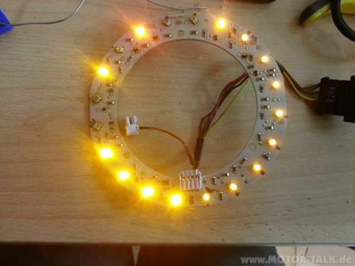

rücklicht testen ohne es einzubauen.
VW Passat B6/3C
Moin. Habe hier für einen passat 3c variant ein defektes rücklicht liegen. Ich will versuchen es zu reparieren und wollte wissen ob ich an den steckern einfach 12 vom netzteil geben kann um zu gucken ob alle leds funktionieren?

Kann auch bestätigen, dass es die Leds sind die kaputt sind. Nachlöten ist vermutlich sinnlos. Folgendes habe ich rausgefunden.
Defekt waren 2 Segmente a 4 Leds des Rücklichts also die roten Chips. Es war aber nur 1 Stück je Segment defekt, ROT scheint segmentweise in Reihe geschaltet zu sein. Im Notfall hilft hier eine Brücke an den linken Kontakten der defekten Led um die anderen des Segments wieder zum Leuchten zu bringen. Beim Blinker (orange die rechtenKontakte der Doppel Led)  scheint es jedoch anders geschaltet zu  sein. Eine Brücke an einer Led hat bei mir zum Ausfall des halben Kreises geführt. Musste die defekte wieder einlöten. Dafür können hier einzelne orangene Leds ausfallen alle anderen bleiben scheinbar aktiv. Es gibt keine Segmente. Achja Passat 3c Limousine Baujahr 2009 Led Platine von Magnet Marelli.
Ansonsten Noch folgendes:
Beim Öffnen die Ecken nicht Belasten und Beim Zukleben keinen Cyanacrylat Kleber verwenden. Der macht weisse Beläge , habe es gewusst aber aus Zeitgründen doch einen Gelartigen Sekundenkleber genommen. Dachte es wird schon gut gehen aber ich habe mich doch getäusch.

Habe ich das richtig gesehen? das es zweifarbige LED`s sind?
Gibt es auch Erfahrungen oder besser gesagt Typen für den innen Ring.
Vielen Dank Heiko
Für die inneren Leuchten ist google dein Freund.
Such nach "Passat skyline"
Vielen Dank für die Info
Sorry hab mich wahrscheinlich falsch ausgedrückt.
Ich meinte die innere Platine.
Auf den Bildern in der Anleitung sind doch 2 Platinen zu sehen.
Und auch 2 Anschlüsse.
Einmal der äußere Ring und die Innere Platine.
Viele Grüße
Hatte vor 2 Jahren schon links ein sporadisch häufiger werdendes Problem mir dem Rücklicht (ca. 3-4 LED ab 1Uhr) und das getauscht, um es dann "mal bei Gelegenheit zu öffnen". Vor 2 Monaten fing es rechts am Blinker an (ca. 3-4 LED ab 4Uhr). Da da letzte Woche jemand ranfuhr, war der Ausbau der LED Ringe dort nun relativ einfach :-).
Aber verwunderlich ist, mit den (richtigen) 12V eines "Starthilfegerätes" leuchten bei beiden Lampen, bzw. einer Lampe und 2 Ringen immer alle Ringe, auch mit wackeln/klopfen usw.
Wo ist da dann das Problem (gewesen)? Haben die LED evtl. mit der PWM ein Problem?
