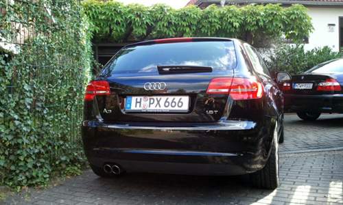

Ist drin 😉 Allerdings noch nicht angeschlossen - war ein ziemlicher Aufriß und es wurde dann dunkel. Kabel liegt jetzt unter dem Dachhimmelstück über der Hutablage bis nächstes Wochenende 😁 Eine Schweinearbeit, zumal man wegen der Seitenkopfairbags nicht mal einfach oben am Himmel bis zur A-Säule gehen kann. Doof beim A3... um das Kabel von der Durchführung oben bis runter zu den Einstiegsabdeckungen zu bekommen, muss eine Menge Verkleidung demontiert werden. Sehr fummelig und zeitraubend.
Aber ansonsten bin ich schon sehr zufrieden! Sieht super-dezent aus, dagegen fallen einem die Pieper-Sensoren sofort auf 😉 Alle Leute, denen ich das Heck präsentiert haben, mussten angestrengt gucken, bis sie die Veränderung bemerkt hatten 😁 Würde ich auf den Kennzeichenhalter verzichten, wäre es praktisch nicht mehr sichtbar bei meinem schwarzen.
Umbau war filigran, aber machbar. Wir haben die Original-Leiterplatte an der Griffleiste komplett zerlegt, in 3 Teile (Stück mit dem Mikrotaster, 2 Anschlusssockel für Beleuchtung. Dann Kabel drangelötet, isoliert etc. - war schon ein Stück Arbeit, hat aber einwandfrei funktioniert und wurde mit ultrafestem Kleber arrangiert.
Anbei mal zwei erste Fotos.
Foto0304
Foto0305

Ich habe meine eigene vorhandene Leiterplatte verwendet. Ich hätte ansonsten ca. 65€ ausgeben müssen für das komplette Konstrukt - das war's mir nicht wert, zumal es so machbar ist. Das muss man sich vorstellen wie eine flache Plastikleiste - links und rechts am Ende sitzen quasi die Sockel mit den Kontakten für die Beleuchtung, ungefähr in der Mitte ein Kontaktschalter. Das Ding ist komplett aus Plastik, in dem Leiterbahnen integriert sind, das ganze ist dann auf die eigentliche Griffleiste geschraubt. Da beim A4/A6/Q7 scheinbar zumindest optional ein Schloß an der Leiste ist, ist die Griffmulde etwas schmaler als beim Sportback und der Mikroschalter auch deutlich versetzt. Darum die Zersäge-Aktion.
Laut Verkäufer soll's beim 3-Türer problemlos passen - naja... auf meine "Anregung" hin wurde auch der Text im Shop geändert:
A3 + Cabrio Mod. 2008-2010 ( NICHT Sportback)
A4 8E ( alle Modelle ) Mod. 2001-2008
A6 4F ( alle Modelle ) Mod. 2005-2010
