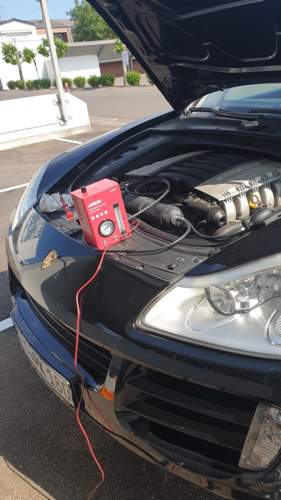

Ich habe heute noch einmal die Nebelmaschine benutzt.
Ich habe jetzt heftigen Unterdruck.
Bei laufendem Motor bekommt man den Öleinfülldeckel nicht mehr abgehoben.

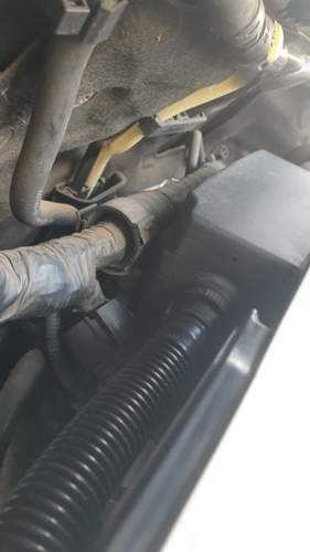

Hinter der Ansaugbrücke ist ein schwarzer Aufbau, wo der geriffelte Kunststoffschlauch endet.
In dem Kasten ist eine kleine Bohrung und aus der strömt der Dampfnebel.
Ist das ein Teil vom Ventildeckel ?
Ich habe erst in 6 Wochen einen Termin in einer freien Porsche Werkstatt in Elversberg.
Kann ich überhaupt so weiter fahren, oder läuft man Gefahr noch mehr zu zerstören ?
Nebelmaschine
Leckstelle
Leckstelle

Das mit dem Öldeckel sollte so nicht sein, nur leichter Undruck wäre korrekt. Sieht sehr nach defekter KGE aus.
In dem schwarzen Aufbau sitz die KGE, ist allerdings "ein" Teil mit dem Ventildeckel.
Mann kann es einzeln Wechsel, gibt es als Ersatzteil von VW, macht aber als Komplettsatz mehr Sinn. Bei Porsche gibt es das Teil eh nur als Komplettsatz.
https://www.ebay.de/.../155425420473?...
Bei Porsche ca. 300€ - Aftermarket siehe oben.
Du kannst so fahren, aber lange Strecken würde ich meiden. Würde die KGE allerdings totlegen bis zum Termin.
Den Ventildeckel kann man selber wechseln, allerdings muss dafür die Ansaugbrücke runter....und das ist nicht so ganz trivial.

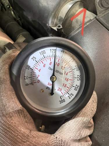

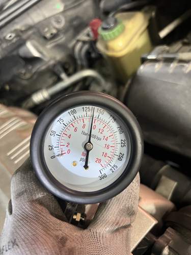

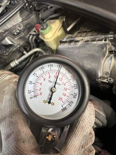

So ich hab mich mal aufgerafft und die Kompression an allen Zylindern gemessen.
Sieht denke ich mal ganz ok aus soweit. 9bar sollte ja ungefähr die Verschleißgrenze sein.
Das heißt ne Druckverlustprüfung wäre hier überflüssig. Dennoch überlege ich die nächste Woche auch noch mal zu machen.

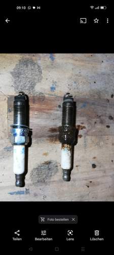

Die Zündkerzen sehen aber nach 10.000 km irgendwie verdächtig hell aus. Als wäre zu viel Luft / zu wenig Kraftstoff da.
Oder täusche ich mich und es ist doch eine perfekte Verbrennung?
53654a76-2806-4883-b08c-bbad66c59e9b
70a08c89-6bd2-428f-9a50-9c0fe5575c80
5185763b-5ea3-45ba-b9f8-0b7e81fbd7fa
+4
Zu den Kompressionswerten kann ich Dir leider nix sagen, ich hab mal kurz gegoogelt ob ich Referenzwerte für den M55. 01 bzw. BWS Motor finde, allerdings ohne Erfolg.
Es liegen ja alle zwischen zwischen 9 - 10,5 Bar - könnte also passen.
Bzgl. Der Kerzen, die sehen schon sehr hell aus.....ich hab als Referenz mal ein Foto meiner alten Kerzen angehängt, nachdem ich die KGE gemacht hatte - Zylinder 1 + 6.
Warum die 6 so eingerostet war, keine Ahnung.... :confused:
