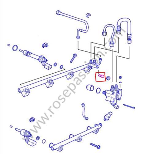

@Reazzn - ich habe damals das Druckregelventil für das Rail geweselt -sitzt hinter der Hochdruckpumpe.
Teilnr.95511021700 Zusätzlich hab ich noch den Drucksensor besorgt (95560623001) allerdings bisher nicht verbaut, weil der Druck beim Auslesen korrekt angezeigt wurde.
Wenn die Niederdruckpumpen nicht ordentlich fördern würden - dann dürfte er unter Volllast gar nicht laufen oder extrem abmagern. Um das zu prüfen müsste man den Krafstoffdruck vor der Hochdruckpumpe messen.
