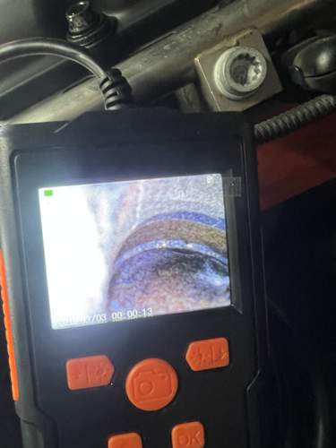

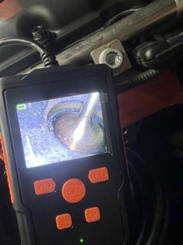

Kats habe ich mit der Endoskopkamera begutachtet, sehen soweit ok aus außer das sie ringsrum so aussehen als könnten sie außenrum gerissen sein da bin ich mir aber nicht sicher ob das nicht so gehört, Abgsawerte passen zu 100%

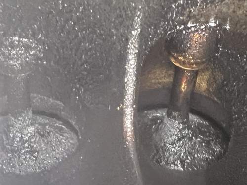

Ich mach mich jetzt mal ran an eine Reinigung der einlassventile. So schlimm sehen sie meiner Meinung nach jetzt am ersten Blick nicht aus für 180.000km Laufleistung. Kann sein das da schon mal jemand dran war.
Werde auf jedenfall berichten ob es was gebracht hat

Sauberer als so bekomm ich die Dinger leider nicht mit dem walnussgranulat.
Gerade an den wichtigen Rändern außen bleibt noch einiges.
Werde wohl auch noch eine chemische Reinigung hinterher machen müssen und aufs beste hoffen

Hast du das selber gemacht?
Ggf. den Motor per Hand drehen.? Damit die Ventile sich öffnen und man den Rand auch noch weg bekommt?
Das Walnusgranulat sollte ja keinen Schaden anrichten und verbrennen....
Ja genau bin gerade selber am werken. Aber muss mir erst was neues überlegen. Die Pistole haut sogut wie nix mehr vorne raus und bei den langen Kanälen muss ich mir nun auch eine Lanze bauen die soweit rein kommt.
Die Ventile möchte ich nur ungern öffnen und strahlen sonst flute ich sofort den Zylinder mit dem Granulat da wird’s dann auch nichts mehr mit verbrennen ??
Werde aber aufjedenfall probieren die Ränder vorsichtig ab zu kratzen wenn sie offen stehen
So habe nun alle Ventile gereinigt, leider nicht zu 100% da die langen Kanäle zu verwinkelt sind um ordentlich mit dem Strahlrohr überall hin zu kommen.
- Er ruckelt nun noch mehr auf den ersten 100-200m Fahrt bei kaltem Motor wie vorher auch nur noch stärker danach hat er aber einen seidenweichen Leerlauf und auch sonst guten laufen während der Fahrt
- von der Beschleunigung her fährt er sich aber wie ein anderes Auto, davor gefühlt wie ein untermotorisierter LKW und nun wirklich wie ein sportlicher Geländewagen
Würde sogar fast sagen es fühlt sich an wie bei meinem A4 mit dem 3,2fsi (255ps)
- MKL war bis jetzt noch nicht an bin aber auch nur einmal in die Arbeit und zurück gefahren
- er qualmt nun auch nicht mehr aus dem Auspuff
Werde also nun nochmal über die drosselklappe systemreiniger einsprühen um eventuell die restliche Verkokung zu lösen und hoffe dann auf eine besserung

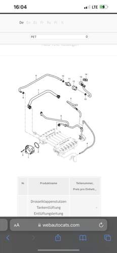

Weißt du zufällig wofür der Schlauch hier am Bild mit der Nummer 6 ist? Kann es sein das der für Sekundärluft ist?
Ich denke gerade etwas um und überlege ob bei mir möglicherweise die Sekundärluft verantwortlich ist für das ganze.
Habe heute mal beobachtet das meiner die Drallklappenverstellung bei Motorstart voll aufreißt - das heißt er legt volles Vakuum an an den Drallklappenversteller über das Ventil welches durch den Dünnen Schlauch mit der Nummer 4 gesteuert wird. Nennt sich auch Sekundärluftventil laut Teilenummer.
Auf Gasstöße reagiert es aber nicht es bleibt egal bei welcher Gasstellung auf vollem Vakuum. Konnte es leider bis jetzt nur bei Betriebswarmen Motor beobachten.
Ich denke mal das ruckeln könnte auch davon kommen wenn der in der Warnlaufphase durch ein defektes Ventil auch voll aufreißt oder täusche ich mich gerade und es muss sowieso bei Start immer voll aufgehen?

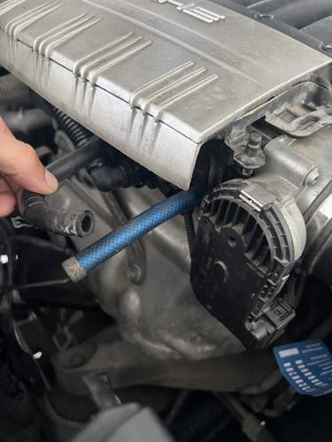

So obwohl ich das schon einmal ohne Erfolg versucht habe bevor ich einen neuen Ventildeckel inkl KGE verbaut habe, habe ich heute nochmal den Schlauch der Tankentlüftung abgezogen und den Stutzen an der Ansaugbrücke verschlossen und siehe da nun kein Ruckeln…
Was ja auf eine defekte KGE hindeuten würde.
Nur ist eben genau diese zum 2. mal neugekommen und das dieses Mal sogar mit dem Ventildeckel als Ganzes.
Auch sonst macht er keine Anzeichen das diese defekt wäre.
Immerhin habe ich ganz leichten Unterdruck am Öldeckel. Nicht wie am Anfang überdruck und dann massiven Unterdruck

Bzgl. Der Sekundärluft hab ich das gefunden:
https://www.ms-motorservice.de/.../
Würde auch zum Fehlerbild passen, sowie die KGE und Falschluft.
Hast Du das Ventil der Tankentlüftung schon neu?
Der Schlauch den Du im Foto abgezogen hast, ist allerdings nicht der direkt zur KGE...das wäre der Griffelte. Hast den schon mal ab und mit dem Sektkorken verschlossen?
Ansonen brechen gern die T Stücke der Tankentlüftungsschläuche, direkt hinter dem Entlüftungsventil.

Ich habe den Schlauch mit der Nummer 6 schon mal erneuert weil der brüchig war wie ich den Wagen gekauft habe, ich denke mal das der für die Sekundärluft ist zumindest sieht es so aus als wäre er mit der Schlauch verbunden der aus dem Motorraum Luft zieht.
Das Tankentlüftungsventil hab ich zwar neu da liegen, habe aber gestern mit der Hand Vakuumpumpe dort angesaugt und das Ventil ist dicht wenn der Wagen nicht läuft also sollte das in Ordnung sein denke ich?
Genauso wie das Ventil für die Klappen im Ansaugrohr.
Bis jetzt hab ich nur das versucht wie auf dem letzten Bild mit der Tank Entlüftung was jetzt auch Besserung gebracht hat.
Er startet nun auch viel leiser und das Steuerketten Rasseln ist weg. Wie wenn er durch eine SCHONWIEDER defekte KGE dem Öldruck entgegen gewirkt hat.
Werde das mit dem geriffelten Schlauch nun auch mal probieren rein aus Interesse was dann passiert
