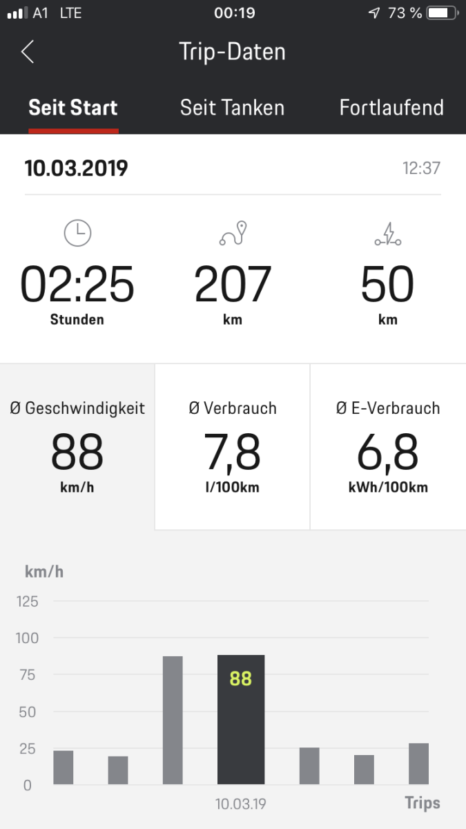

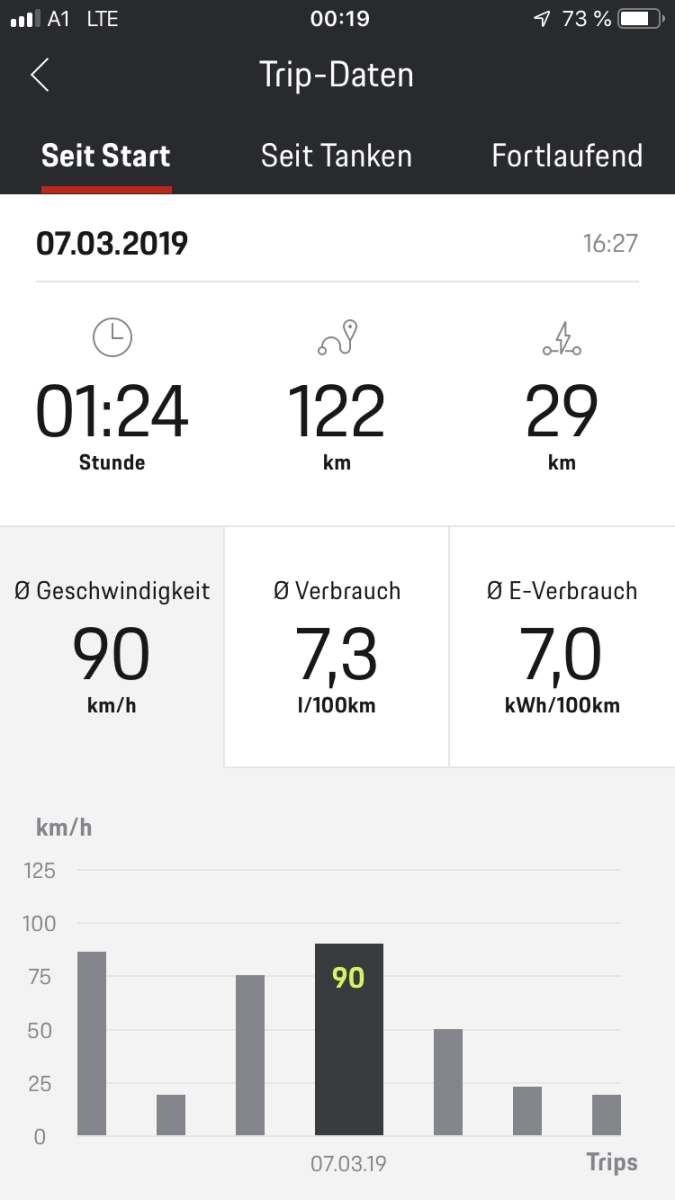

Ich kann dir aus meiner Erfahrung sagen, dass Kurzstreckenverbräuche mit leerem Akku bei tiefen Temperaturen tatsächlich sehr groß sind, kurze Gassen, viele Ampeln und Kreuzungen in der Ortschaft etc. 12 - 15 l/100km. Ohne Heizung/Klima im Hybrid Mode sieht es wieder anders aus.
Längere Strecken stellen sich für mich völlig anders dar. 115 km/h im Schnitt hab ich selten. Auf unseren tollen Autobahnen gibts mehr Stau- und Baustellenkilometer als sonstwas, und es hängen sich meistens Landstraßenstrecken bergauf/bergab dran. Wenn ich da 115 im Schnitt schaffen will, muss ich schon tlw. 180 und mehr fahren.Tu ich aber nicht. Letzte Fahrt mit 95 Schnitt war so 150 - 160, wenn es ging. Grundsätzlich habe ich dann aber kaum Verbräuche über 9,5 l/100km, bei konstanten 130 sind es eher um die 8 - 8,5 l/100km.
Angehängt habe ich ein paar repräsentative Momentaufnahmen der App.
1
2
3

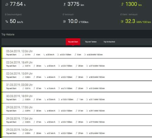

Hallo zusammen
Ich habe einige Screenshots aus der Porsche Connect Trip Control für meinen e-hybrid angefertigt.
Auf diesen Werten basieren meine Aussagen hier. :-)
Grüsse @all
Gesamt-Wert und Details
Übersicht
Deutsche Autobahn / Landstrasse
