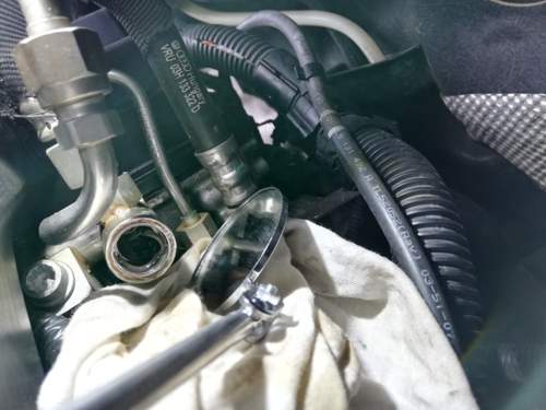

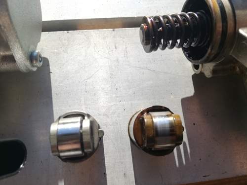

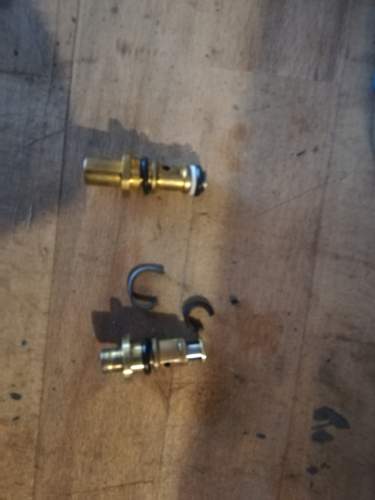

Die Einspritzmenge soll und ist während den Rucklern zu messen, sowie den Benzindruck vor der HochdruckPumpe wäre zur Eingrenzung hilfreich. Unten mal ein paar Bilder vom Stößel neu vs. alt. Sowie vom Druckregelventil, da war die Dichtung zerbröselt...allerdings lief der Wagen auch damit noch akzeptabel.

Das Stößel könnte schon so wie am rechten Bild ausgesehen haben, ich hatte mich mehr auf den Großen Teil konzentriert beim anschauen und die lauffläche wie bei dir abgebildet hab ich mir nicht so genau angesehen leider.

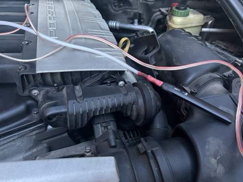

Ja das mit der Falschluft Versuch ich auch mal mit der E Zigarette 😁

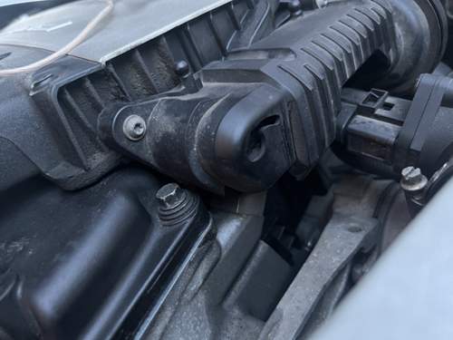

Kleines Update meinerseits, habe heute mit ner e Zigarette und waschwasserpumpe das System abgedrückt und es kommt bei der drallklappenverstellung Dampf raus, denke mal das er da Falschluft zieht aber das werde ich nach dem abdichten sehen ob damit meine Probleme gelöst sind 🙂

Das ist die geilste Konstruktion die ich seit langem gesehen habe 😁
MacGyver konnte es nicht besser! Super Idee!
