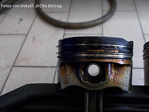

@AwesomeInfernus schrieb am 29. Mai 2017 um 12:22:22 Uhr:
Ich würde keinen 1.4 er kaufen. Aber andererseits muss ich auch sagen mit dem neuen Öl kann ich mich aktuell nicht beschweren...
keine Aussetzer mehr bei der Autobahnauffahrt..??! bin schon so gespannt, wie sich der motor mit neuem Öl dann verhält...
Gerade im Astra-K Forum gefunden - da half auch kein "Reiniger" mehr
Bildschirmfoto-2017-05-29-um-20-30-44
Bildschirmfoto-2017-05-29-um-20-30-52
Bildschirmfoto-2017-05-29-um-20-30-58
Irgendwo muss der Russ im Endrohr ja herkommen...
Mistmöhre.
Die Bilder sind von Facebook . Ob das wirklich ein 1.4 ist weiß man nicht. Man kann viel reinstellen
Also die einspritzdüsen sind definitv vom 1.4 er direkteinspritzer!
Könnte auch ein 1.4er TSI sein 😉
@1.4 ecoFLEX *lol* :-)
Wenn etwas von FB kommt, würde ich dem schonmal nicht trauen.
@1.4 ecoFLEX schrieb am 30. Mai 2017 um 09:1:56 Uhr:
Könnte auch ein 1.4er TSI sein ??
Nee. Die einspritzdüsen Sehen anders aus. Eindeutig Opel.
@Ranma1987 schrieb am 29. Mai 2017 um 23:43:40 Uhr:
Der "Bildspender" schreibt mittlerweise im K-Forum. Ist ein 1,4l Di 125PS. Laufleistung bei dem Zustand: etwas über 22000km.
Ich kann mir das gut vorstellen. Die Motoren fangen nicht um sonst an zu ruckeln.
