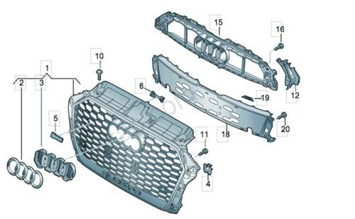

Hi, ist es notwendig die Prallschutz Abdeckung mit zu verbauen oder kann man den Prallschutz einfach schwarz lackieren? Weil letzteres würde die Tuning Werkstatt direkt mit beim Umbau machen. Aber was sieht letztendlich besser aus?
Um die Abdeckung wirst du beim FL so oder so nicht rum kommen, da dort der Sensor Fussgängerschutz verläuft.
Abgesehen davon, ohne würde es xxxxx aussehen.

Schaumstoff ist nötig, glaube beim FL verläuft sogar der Sensorschlauch darin.
@Drumkingz schrieb am 22. Juli 2020 um 15:55:40 Uhr:
Habe mir jetzt Teile nummern rausgeschrieben, auf der explosionszeichnung Nr ( )
(1) 8v5853651R T94 - Grill in schwarz.
(3) 8v5853391 T94 Audiringe Halter schwarz.
(6) 8v5853755 - befestigungselement
(15) 8v5853949B - schliessteil
(12) 8v5853778B - abdeckung rechts
(12) 8v5853777B - abdeckung links
(10) N91070201 - schrauben
(11) N90974701 - schrauben
Die Ringe habe ich jetzt mal nicht aufgelistet.
Brauche ich sonst noch etwas davon ?
Die prallträger abdeckung (18) 8v5807217C passt ja denke ich nicht.
Ich halte mich mal an diese Nummern für das FL Sportback.
So wie es aussieht passt die Prallträger Abdeckung dann auch?
Also die 8v5807217C? Unten auf den Bildern mit den Teilen sieht die genau so aus.

Die Abdeckung des Prallträgers hat nicht direkt mit der Sensorik zu tun... so nicht ganz korrekt.
In der Theorie geht das auch ohne die Abdeckung, da die Sensorik in dem Styropor (direkt vor dem Prallträger) sitzt und somit dennoch an Ort und Stelle wäre. Dieses Styropor muss übrigens dann seitlich beschnitten werden. Wer es optimal rund möchte kann es noch schleifen... habe ich so gemacht. Der Grill passt sonst nicht ran, da das Styropor sehr nach vorne aufbaut.
Nur sieht das ohne die genannte Abdeckung entsprechend schäbig aus und wirkt wie gewollt, aber nicht gekonnt. Ich persönlich denke mir, ohne Abdeckung sollte man es einfach beim S3 Grill belassen.
Styropor benötigts Du definitiv. Darin läuft wie bereits erwähnt die Sensorik! Die Abdeckung wird am Grill befestigt, korrekt.
Thematik bezüglich Lackieren des Prallträgers hat sich damit erledigt, oder? Ein Lackieren bringt Dir hier sowieso nicht viel... nach paar Monaten und einigen Steinschlägen sieht das richtig klasse aus... (Ironie).
Die TN lässt Du im besten Fall vom Autohaus deines Vertrauens prüfen! Dort kannst Du mit der PR-Nummer deines S3 entsprechend der PR-Nummer eines RS3 die Teile checken. PDC und ACC bedenken, wenn vorhanden.
Im Thread steht sonst alles drin, was wissen solltest 🙂 Zudem siehst Du vieles, wenn alles auseinander hast.
