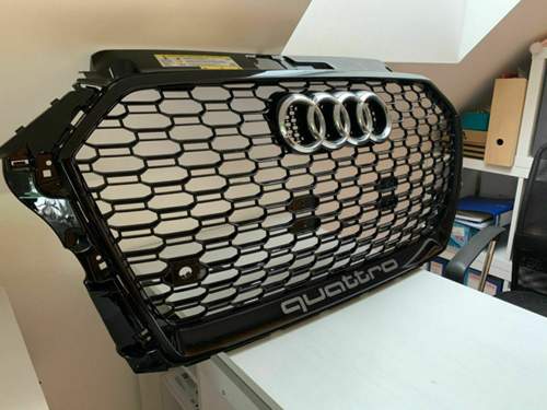

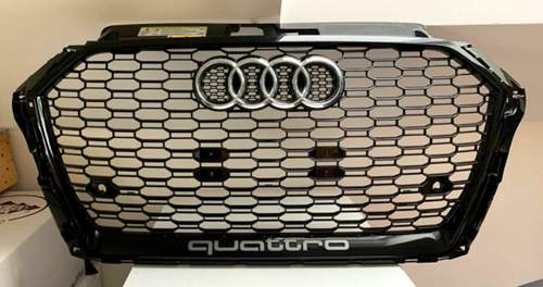

So ich hab den Grill bekommen. Soweit alles i.O.
Nichts gebrochen, ein paar kleinere Steinschläge.
Jetzt brauch ich noch das Zubehör.

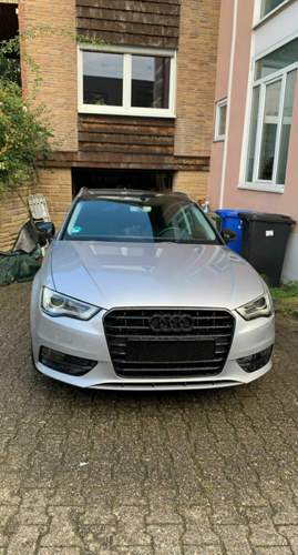

Hier eine kostengünstigere, einfachere Lösung.
Habe Grill und Spiegel schwarz lackieren lassen und die Chromleiste schwarz foliert
Für den ein oder andern vielleicht auch ganz interessant...
Darf man nach den Kosten fragen?
Habe alles selbst gemacht
Folie lag preislich bei 20€
3M Autofolie, 3D verformbar mit Luftkanälen, Carwrapping Folie schwarz Glanz 152cm x 20cm, für Blendkeil, Spoiler usw. Neue Serie FAHRZEUGVOLLVERKLEBUNG https://smile.amazon.de/.../ref=cm_sw_r_cp_api_fabc_Ca0-FbA6GP0XN?...
Lackieren lassen habe ich bei einem Bekannten, kann also keine genaue Auskunft geben. Denke aber mit der Thermobehandlung die vorher noch gemacht werden musste vielleicht so ~200€?

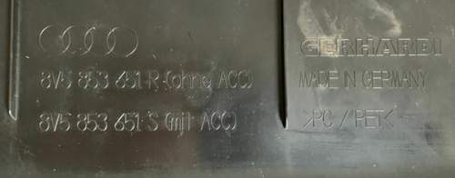

@pommes
Wie hast du das mit dem ACC Sensor gemacht .
Muss einfach nur der Halter dran geschraubt werden .
Habe auch einen Original Grill.
Jetzt steht der ACC zu tief !
Habe allerdings diese Halter noch nicht.
Muss dieser einfach nur dazwischen oder wie läuft das ?
Was wurde benötigt (Umbau bei A3 Limousine mit PDC und ACC) 1x Kühlergrill 8V5853651ST94, einmal Abdeckung 8V5807217C, 1x Schliessteil 8V5853949B, 1x Halter ACC 8V0907574G, 2x Schraube N10727301, 2x Schraube N90780904. Außerdem 1x Halter PDC 8V5919268G 1x Halter PDC 8V5919267G und Audi Ringe schwarz 8T0853605T94

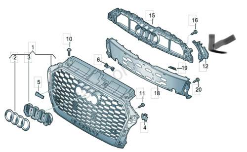

Kurze Frage, auf dem Bild, das Teil 12.
Wofür ist das nochmal genau?
Wird das von hinten praktisch an den Grill geschraubt?
Brauch ich das unbedingt?
Und kann ich die Schrauben vom Standard Grill verwenden bzw. passend andere?
