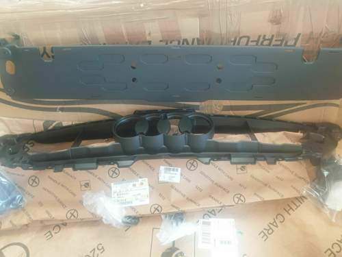

@Drumkingz schrieb am 23. Juli 2020 um 19:26:57 Uhr:
Klaus ich glaube der @Matzel. Hat so wie ich es paar Seiten vorher gelesen habe alles original rs3 genommen, für mich hat sich das auch so gelesen das er für das facelift die originale rs3 prallträgwr abdeckung genommen hat, ist das so Matzel?
Ich habe auch alles Original, die Pralldämpferabdeckung muss aber beim VFL vom RS3 US Modell genommen werden, weil sonst der Styropor zerrschnitten werden muss.
Ok, ich habe jetzt die abdeckungen und das schließteil bestellt, und die schrauben etc. Und der Grill ist auch schon verschickt worden.
VFL und FL ist hier nicht vergleichbar!!!
Bitte bedachten... Klaus du fährst ja den VFL. Da ist das anders... Deine Tipps helfen dem TE leider nicht viel bis gar nichts.
Es muss beim FL nichts vom US Modell verbaut werden oder ähnlich. Einfach die Teile vom RS3-original.
Diese müssen dann natürlich bearbeitet werden... dies habe ich hier im Thread bestimmt oft genug erwähnt 🙂
Beim Umbau helfe ich dann gerne! Mit etwas Verstand läuft das ganz gut.
Es benötigt halt Geduld und man muss mit Hirn ran! Stelle ich jetzt aber natürlich nicht in Frage 🙂
Tipp: Auf Höhe des "Quattro-Schriftzuges" des Grills muss an der Stoßstange eine gante Reihe der Clipse bearbeitet werden. Diese kann man einfach abdremeln, oder aber wie ich die Form des RS3 Grills auf die Clipse übertragen!
Ist aufwendig, aber dann hält es quasi wie original!
Sieht man alles, wenn man es vor sich hat
Grüße und vorab schönes WE,
Marci

Update: es sind fast alle Teile angekommen.
Ich warte nur noch auf die Prallträger abdeckung. Die wahrscheinlich am Montag ankommt.
Und nächste Woche Freitag würde ich dann mit dem umbau beginnen.
So Teile sollten alle da sein.
Bei der Hitze werde ich mich zwar jetzt noch nicht dran geben, aber vllt übernächste Woche.
Noch irgendwelche geheimtipps, für die Vereinfachung des einbaus. Oder was erwähnt werden sollte.
Viele Grüße und euch ein schönes Wochenende.

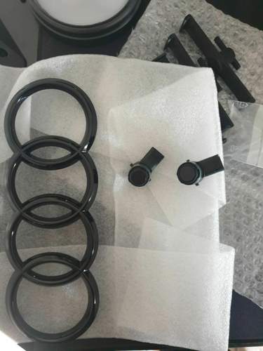

PDC Halterungen? Oder lediglich nicht fotografiert?
Die Sachen hab ich auch noch, 2 PDC halter, audi ringe schwarz, und twistnfix halter.
OK sehr gut! 🙂

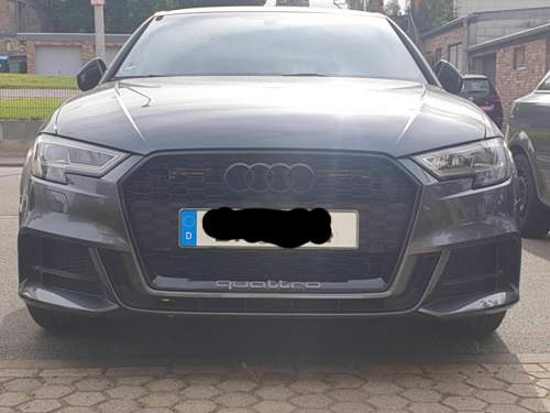

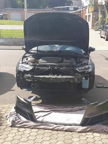

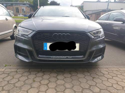

So heute dann mal umgebaut mit einem Kumpel zusammen, war echt ein Akt... in Sachen anpassen etc. Aber das Ergebnis ist herausragend, danke an die Unterstützung aus dem forum wie z.b klaus7373 und Matzel.
Das Bild ist was scheisse, weil die Sonne so geballert hat. 😁

@Drumkingz schrieb am 22. August 2020 um 17:40:08 Uhr:
Edit hier noch 2 Bilder, schön Originale Audi 🙂
Rs3 grill
Rs3 grill
Warum kein kurzes Nummernschild?
Besser wäre doch keins oder ?
Nein im Ernst, vorher hatte ich ja das blöde Kuchenblech. Und da sollte das Kennzeichen dann auch schon ganz darüberliegen.
Somit war das Kennzeichen lang und ist es noch.
