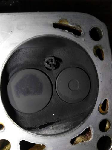

Moin,
ich hab jez alles umgebaut bei meinem Jetta
Ich hab ihn kurz laufen lassen und ich glaube das die Verdichtung viel zu hoch ist,
Der Motor hört sich an wie nen 1,9 TDI er läuft sehr hart klingt wirklich wie ein Golf 3 Diesel
Wenn ich gas geben fängt er an so komisch zu tickern als ob ein bleck wo gegen schlägt aber ich glaube das ist klopfende verbrennung
hört sich danach irgendwie an
habe auch 100 Oktan drin
kann mir einer hier vielleicht helfen?
Habe nur die GTI Kolben Drin und ne 0,69mm Kopfdichtung anstatt 1,75mm
Wenn ich nicht weiterkomme werde ich auf jedenfall nochmal auf Originale Kopfdichtung umbauen
Habe den Motor auch im Ausgebauten zustand vorher durchgedreht: der ging gut durchzudrehen man hat aber gemerkt das er gut druckaufbaut
Hast du mal die Kompression gemessen? Lässt ja zumindest Rückschlüsse ziehen.
Verdichtung vorher ausgerechnet?
Wenn ich das noch richtig im Kopf habe, bist du jetzt bei 11/11,5:1.
Passt die Zündungeinstellung?
Moin,
Hab den Fehler gefunden 😁
Hab eben nochmal schnell den Kopf runtergerissen.
Der Kolben Stößt an den Zylinderkopf an
Ganz leicht aber nur
Liegt definitiv an der Kopfdichtung
Werde nächste Woche erstmal die Serienmäßige einbauen
Achso und ja ich hab das genau ausgerechnet
Mit ein paar Abweichungen müsste ich so auf 11.4 - 11.6 kommen
Aber ich geh jez erstmal auf numero sicher und Bau die originale ein
Hab nochmal Bilder dazugesandt man sieht es deutlich daß es oben schwarz ist und unten nicht
