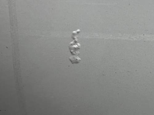

Hallo Community,
ich habe folgendes Problem bei meinen A6 Comp. Bj. 2017.
An der Vordertür auf der Fahrerseite und der hinteren Tür der Beifahrerseite bilden sich wie auf den Bildern zu sehen ist "Rostblasen".
Da die Türen ja auch Aluminiumblech gefertigt sind, ist Rost schon mal auszuschließen.
Gestern war ich dann bei unserem Audi Händler um das ganze zu zeigen. Dieser hat den einen Kulanzantrag bei Audi direkt gestellt, meinte aber auch gleichzeitig das ich mir keine großen Hoffnungen machen soll da er denkt es wurde von 2 Steinschlägen verursacht.
Was ich nicht so ganz verstehe, warum sollten Steinschläge bei einem Aluminiumblech solche Lackirritationen verursachen.
Könnte ich mit der Vermutung einer Kontaktkorrosion des Bleches mit einem anderen Metall auf der Innenseite der Tür richtig liegen?
Hat jemand von euch ein ähnliches Problem gehabt?
Lg

Das kann schon durch einen Steinschlag kommen. Da an der Stelle dann das blanke Alu liegt, beginnt das Material in Verbindung mit Luft und Wasser zu korrodieren, was dann solche Blasen aufwirft.
Ich denke leider auch, dass sich Audi hier nicht kulant zeigen wird.
"Blankes" Alu gibt es nicht. Binnen Sekunden wird *wirklich* blankes Alu von seiner Oxidschicht überzogen. Diese ist zwar nur ein paar Atome dicke, hart wie Glas, aber schirmt das darunter liegende Alu gegen den Sauerstoff ab. Alu kann auch nicht "rosten", sondern man nennt so etwas Lochfraß. Starke Laugen (Felgenreiniger, Chemische Zusätze in der Waschstrasse, etc) können die Oxidschicht beim Alu an bzw. auflösen. Diese bildet sich zwar sofort neu, aber so kann über eine längere Zeit hinweg der Lochfraß begünstigt werden.
Nur durch Wasser und Sauerstoff wird, im Gegensatz zu blankem Stahl, kein Alu oder dessen Liegerung angegriffen werden.
Es gibt noch eine zweite Art der Korrosion bei Alu und daß wäre galvanische (Kontakt oder auch bimetall genannte) Korrosion. Das passiert, wenn z.B. Alu und Zink in Berührung kommen. Da wird das Aluminium, weil unedeler, angegriffen. Allerdings ist bei Zink, wenn nicht gerade täglich in Kontakt mit viel Wasser, diese Kontaktkorrosion eher gering (aber es gibt sie).

Ruf bei der Kundenbetreuung „080028347378423“ an beschwer dich, der Fall ist bei Audi bekannt. Das der Kunde sich heute um jeden Scheiss kümmern muss ist echt ein Armutszeugnis. Sowas entsteht nie und nimmer durch einen Steinschlag oder durch irgendwelche Reinigungsmittel, da ich meine Autos immer per Hand wasche, hatte auch ich diesen Blumenkohl Bildung am Lack. Bevor du eine Ablehnung bekommst ruf schnell bei der Nummer an und melde dies.
Vorhin beim Auto waschen entdeckt.Das Auto ist von 2017 und wurde erst im Februar beim Audihändler gekauft.Was für ein Kernschrott.Das hatte mein 2003 er Golf nicht gehabt nicht ansatzweise.
1a95976d-acf9-400a-bd3d-f23ef4119475
Ich denke, da ist eine Vorbeschädigung sichtbar, die nicht erkannt und behandelt wurde.
@Timmi79 Ab zum verkaufenden Audihänder. Da greift die Gewährleistung mit den 6 Monaten Beweislastumkehr. (außer es steht irgendwas im Kaufvertrag)
@tekzz
Mittlerweile sind es 12 Monate (seit 01.01.2022). Und es lässt sich auch nicht per Vertragsklausel aushebeln. 😉
So war vorhin direkt da weil auch mein Verkäüfer meinte bis 24.6 greift die Gewährleistung.Der Serviceberater meinte natürlich wird schwierig das Audi es übernimmt,wenn man nicht gerade sieht das die Dichtungen das Problem dafür sind .Ansonsten muss der Verkäufer hinhalten ,ich selber muss nichts bezahlen.Bekomme einen Leihwagen und die Lackieren beide Türen hoffe nur das es kein Lackunterschied gibt ,das ist jetzt so meine größte Sorge.Wäre ja auch alles zu schön gewesen ,wenn mal was glatt gehen würde.Trotzdem Danke für eure Hilfe
Geht doch. Top. Kannst aber deinen Verkäufer jetzt gerne mit Fachwissen an die Wand klatschen: "Er" muss sogar 6 weitere Monate gewährleisten....
