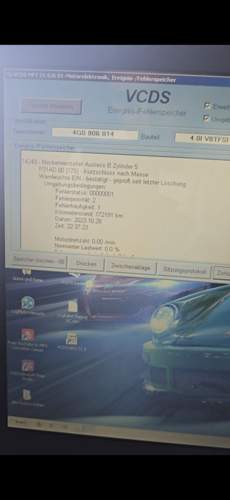

Hab ein kleines Problem
Auto: S6 4G 4l V8 BiTurbo
Auto hat vom mir ein neuen Motor bekommen.
Wollte ihn mal warm laufen lassen.
Hab Kühlwasser aufgefüllt bis max.
Auto lief bis es 100° Wasser erreicht hat und ging dann einfach aus.
Kühlerlüfter blieben aus. (Kann die aber per VCDS ansteuern also Strom kommt an)
Nach dem er aus ging habe ich ihn ausgelesen und die ganzen Fehler sind aufgetreten.
Kann das Auto auch starten sobald er abgekühlt ist läuft aber unruhig.
Fehler kommen auch alle wieder immer diese 31 Fehlercodes im Motorsteuergerät und nur da.
Und alle Fehler haben was mit ""Kurzschluss nach Masse"" zu tun.
Habe Massekabel vom Motor überprüft ist fest und ganz.
Hat noch jemand Tipps oder Ideen woran es liegen kann ?

Das hat nichts mit dem Massekabel zu tun, da wurde vermutlich eine Plusführende Leitung eingequetscht und hängt nun auf Masse, oder eine Komponente ist defekt und zieht alles gegen Massepotential ...
Plusleitung suchen, gegen Masse messen, vermutlich existiert hier ein geringer Widerstand, nun alles abstecken, was möglich ist, und auch den Kabelbaum verfolgen ...
Was ist es denn für ein Motor der mit 430 PS oder der mit 450 PS? ich würde mir an deiner Stelle die passenden Stromlaufpläne heraussuchen und in Bezug auf die Fehlermeldungen nach Gemeinsamkeiten suchen.
@Atomickeins schrieb am 20. Juli 2024 um 12:06:10 Uhr:
430PS also der VFL
Hat zufällig jemand ein Stromlaufplan für die Bude da ? 😁
Eigentlich hat der 420 PS, ich hatte mich weiter oben vertan und bei Wikipedia nach den MKB gesucht. dabei ist mir das aufgefallen.
ist aber sicher nicht tragisch, der VFL S6 hat einen CEUC Motor und die 96er-Stromlaufpläne. Angefangen mit dem ersten Bild und dem Relais für Sekundärluftpumpe (J299) findet man an der Spule des Relais angeschlossenen Knotenpunkt D119 (Verbindung 17 im Leitungsstrang Motorraum) woran auch D110 (Verbindung 8 im Leitungsstrang Motorraum), D180 (Verbindung (87a) im Leitungsstrang Motorraum) und D111 (Verbindung 9 im Leitungsstrang Motorraum) hängen. An diesen Knotenpunkten hängen diverse Ventile, Ein- und Auslassnockensteller und Pumpen, die den Motor betreffen. Alle diese Verbindungen werden von der Sicherung SA16 (15 A) in der E-Box Wasserkasten links eingespeist. Da würde ich anfangen zu suchen, also die rot/weiße Leitung (1,5 mm²) der Sicherung verfolgen, falls möglich, die Leitung geht direkt auf den Knotenpunkt D119, an den ja auch das Relais der ersten Fehlermeldung hängt. Falls die Sicherung defekt ist, ruhig mal vom Ausgang der Sicherung gegen Masse messen.
auch mal versuchen anstatt der Sicherung eine 12v 21W Glühlampe zu verbauen, die sollte bei einem Kurzschluss hell leuchten, dann lässt sich der Fehler einfach suchen...
Kurzschluss nach Masse wird (fälschlicherweise) manchmal auch angezeigt, wenn Teilspannungen fehlen. Da hilft nur noch Spannungen auf Sicherungen auf BEIDEN Seiten prüfen und schauen wo die Spannungen Kl. 30 und 15 bei Zündung an nicht ankommen und dann im Schaltplan prüfen, wo die Spannungen herkommen. Der geht wahrscheinlich aus Sicherheitsgründen aus, da die wichtige Motorkühlung nicht richtig funktioniert, weil eben eine Teilspannung fehlt.

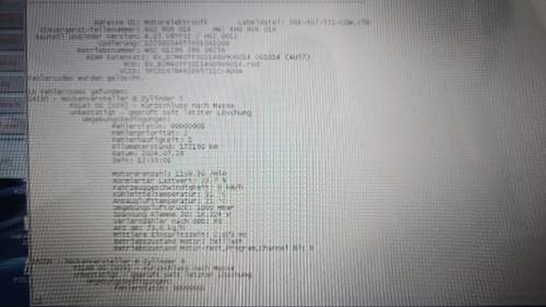

UPDATE:
Habe heute nochmal frisch den Wagen ausgelesen
Kurzschluss nach Masse bleibt nach wie vor allerdings sind nur alle Nockenwellenversteller betroffen !
Hat jemand dafür eventuell ein stromlaufplan ?
Oder gibt es dafür eine Sicherung/Relais?
