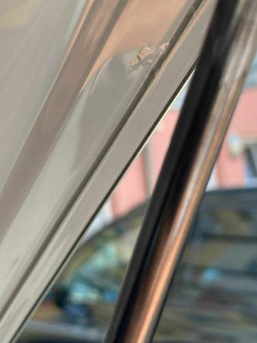

hab heute nach dem Waschen Blasen am Falz der Heckklappe Innenseite entdeckt,habe erst meinen Augen nicht getraut.
Ist die Klappe nicht verzinkt,wie kann sowas sein,vor allem innen?
Fahrzeug ist Bj.2016 seit April aus Garantie,dann bei Boschdienst gewartet.
Aussicht auf Kulanz?
Kulanz schwierig, da Bosch. Ansonsten sind das Zinkblasen. Erklärung hier:
https://www.motor-talk.de/.../...ose-am-eigenen-fahrzeug-t3233889.html
Fahr zum freundlichen, Hast doch eine 12 jährige Garantie auf Durchrostung.
Streng genommen ist das ja keine Durchrostung,wird das mehr,oder kann man das auch lassen?

3 Jahre hast du bei VW und Audi eine reine Lackgewährleistung. In dieser Zeit kann man alles an Lackmängeln einreichen, wo die Ursache keine äußere mechanische Ursache hat. Alles was drüber ist, ist reine Kulanz.
Zinkblasen 5 Jahre bei beiden, aber nur nach Anfrage über Händler.
Der 4G ist bis auf die Fahrgastzelle komplett aus Alu. Rost kann das ja dann eigentlich nicht sein. Ich würde das mal einem Lackierer zeigen, was der dazu meint
Das Zink verträgt sich nicht mit den Alubauteilen und dann hebt es sich ab (Zinkblasen). Hatte ich bei meinem damaligen 4G Bitu FL 2015 auch.....an allen 4 Türen sowohl innen an der Falz als auch an den Türkanten, hätten alle 4 Türen neu lackiert werden müssen und das wäre bei Tornadograu ne richtige Harlekin Karre geworden weil man den Farbton nicht richtig trifft. Das war da das i Tüpfelchen den Wagen nach 6 Monaten (3x liegen geblieben) zurück zu geben

Zum Verständnis: Zinkblasen gibt es bei Blechteilen, nicht bei Alu, da nicht verzinkt.
Die Zinkschicht ist unreiner als das Metall, nennt man auch Opferschicht.
Deswegen gibt es die Zinkblasen.
